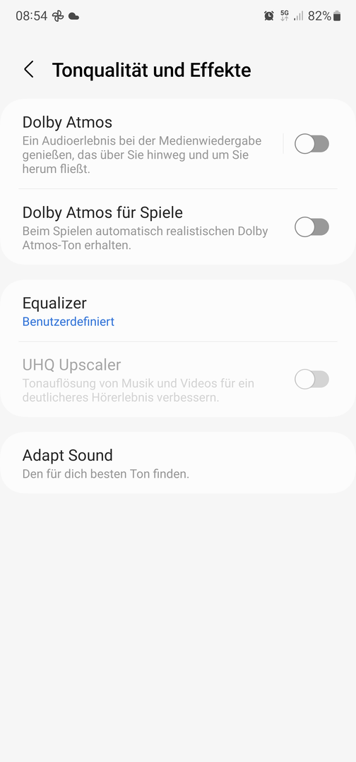

Gibt's dort Einstellungen, die man hinterfragen könnte?
@hagex :

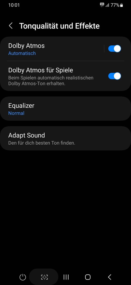

Sieht bei mir auf dem a34 so aus:
Dolby Atmos habe ich eingeschaltet.
Sollte man das besser ausschalten(da du es laut deinem Screenshot aus hast )?

@Jorge64
Reine Geschmackssache? Ich mags halt nicht. ;)-old
Reaktionen: chrissilix und Jorge64
@hagex :
OK, vielen Dank.
Habe es jetzt auch erstmal ausgeschaltet und werde Mal vergleichen.
Reaktionen: chrissilix und hagex
