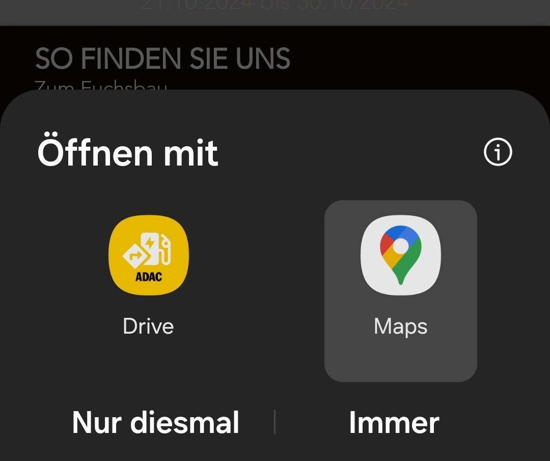

vielleicht ist unter Standard Apps schon ein Navi App gespeichert?
Ich habe das gerade mal probiert:
Uih, der Screenshot lässt hoffen! Ich check mal..
Das klappt leider nicht. Ich habe in beiden Kurviger Apps die Funktion "Unterstützte Links öffnen" deaktiviert.
- Wenn ich nur bei Kurviger Pro die Funktion aktiviere, öffnet sich beim Tippen auf den Link Kurviger Pro.
- Wenn ich nur bei Kurviger die Funktion aktiviere, öffnet sich beim Tippen auf den Link Kurviger
- Wenn ich sie jedoch alle deaktiviere, wie im screenshot gezeigt, öffnet sich die webbasierte Kurviger-App www.kurviger.de, mit der man nicht navigieren kann.
- Wenn ich die Funktion bei beiden Apps aktiviere, öffnet sich Kurviger Pro.
Das Bild mit "Öffnen mit..." bekomme ich leider nicht. Aber wenn das bei dir klappt, hab ich irgendwo noch was falsch eingestellt.
