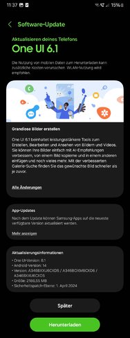

Soeben wurde mir das Update auf One UI 6.1 angeboten. Downloadgröße 2.186,55 MB. Sicherheitspatch bleibt bei April 2024.

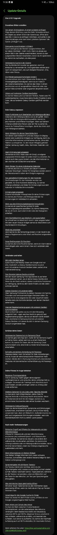

Kompletter Changelog:

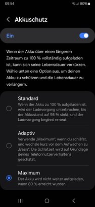

Bei mir hat sich nach dem Update die Akkulaufzeit stark verschlechtert. Auch lädt der Akku im Akku-Schon Modus nicht mehr auf 85% wie zuvor, sondern nur noch auf 80%. Bei ausgeschaltetem WLAN entlädt sich der Akku über Nacht um mehr als 20%.
Ich habe nun den Akku-Schon Modus wieder deaktiviert un lade auf 100%. Hoffentlich wird das bald gefixt.

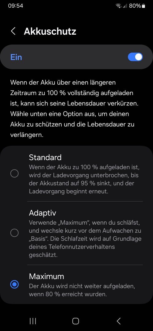

@lofojo Die 85 % Anzeige gibt
es nicht mehr schau mal hier .
Ja genau. Dort habe ich es auch dann auf 100% eingestellt.
