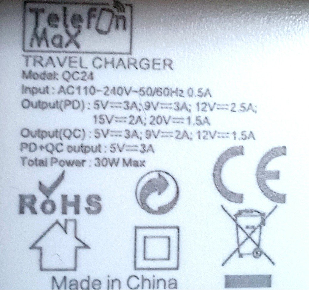

Mit knapp 20 Watt lädt mein Netzteil das A 34 auf, wenn etwa 60 % Akkuladung vohanden ist. „Superschnellladen” nennt mein Handy das. Habe ich soeben ausprobiert. Bei weniger Restladung steigt der Ladestrom, kann das aber jetzt nicht messen. Ich denke, dass auch das Ladekabel eine Rolle spielt, denn durch die dünnen Drähte und Kontaktflächen fließen mehr als 3 Ampere Strom. Ein Messgerät benutze ich nicht, dass wäre mir zuviel Bastelei. Es geht einfacher mit genügender Genauigkeit, z.B. über F-Droid die App Wattz installieren und die Einstellungen anpassen. Ob da jetzt 1 Watt mehr oder weniger tatsächlich fließen, ist Haarspalterei. Und man erkennt, welche Kabel nicht zum laden mit hohem Strom taugen.
Wen es interessiert:
Das Typenschild meines Netzteils aus Chinesien habe ich als Foto beigefügt. Man sieht, dass es div. Ausgangsspannungen und Ströme liefern kann und hat neben dem USB-C-Port noch einen „normalen” USB-Port, kann also 2 Geräte gleichzeitig bedienen.
Reaktionen: EddyMX
Gut zu lesen, dass es auch mit anderen Netzteilen mit entsprechender Spezifikation funktioniert und man nicht unbedingt ein Samsung-Netzteil braucht!
