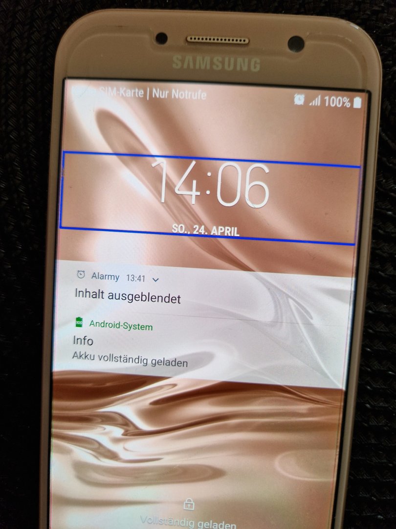

A5 2017 lässt nach APP-Beendigung keine Eingaben zu, da BLAUES QUADRAT auf Screen wandert
  • 10 Antworten
tunsies
tunsies
26
Das alte Handy meiner Schwester ist abgeschmiert und wir würden gerne noch die Daten im RAM retten.
Die PIN-Sperre wird nicht angenommen!
Was können wir da noch machen ?
Habe das Handy gerade nicht da!
Die App war Youtube.
Das ist so ein 1 mm dünner Dunkel-Blauer Rahmen, der über die ganze Screenbreite und ca. 3 cm hoch ist - von oben nach unten wandert.
also meistens immer um das AKTUELLEN Eingabe-Fenster-/Button ist.
@tunsies
Irgendeine Eingabehilfe?
@tunsies
Einstellungen - Eingabehilfe - Interaktion und Geschicklichkeit - Universeller Steuerbefehl.
Das musst du ausschalten.
tunsies schrieb:
du meinst im Internen Flash Speicher.
Im RAM kannst du nichts retten.
In das Menü welches ich oben genannthabe solltest du kommen wenn du auf das Display tippst, während das blaue Rechteck an der richtigen Stelle ist.

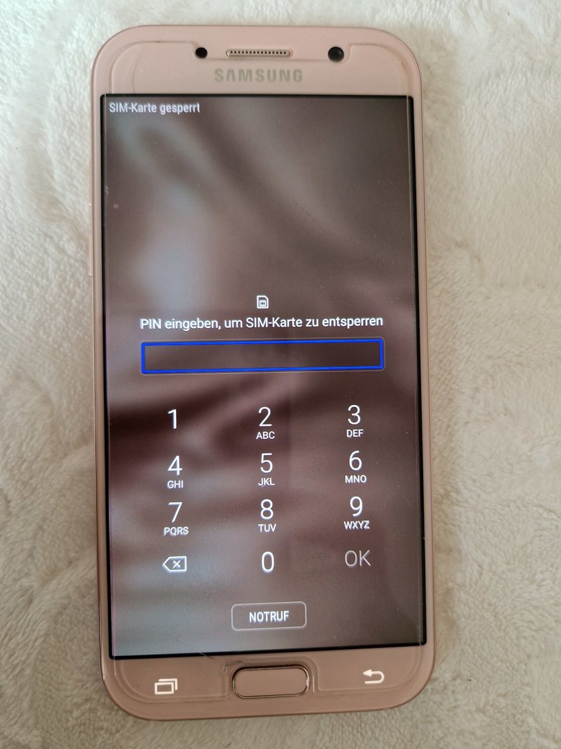

beim neustart des handys werden fuer die handy-sperre keine tastatur eingaben angenommen! Das Display reagiert nicht.
genau so schon bei der PIN Eingabe
@tunsies
probiere mal das hier
Drücke gleichzeitig kurz die LAUTER und die POWER Taste.
Dann sollte der Rahmen weg sein un das Display normal reagieren?
@tunsies
Ist Talk Back an?
Nach Einlegen der Sim-Karte lässt sich keine Pin eingeben.
@tunsies
wenn du (meine) Nachrichten ignorierst kann man dir nicht helfen.
Ok, sorry. Hab Deine Posts gelesen.
Hat geklappt.
Danke
