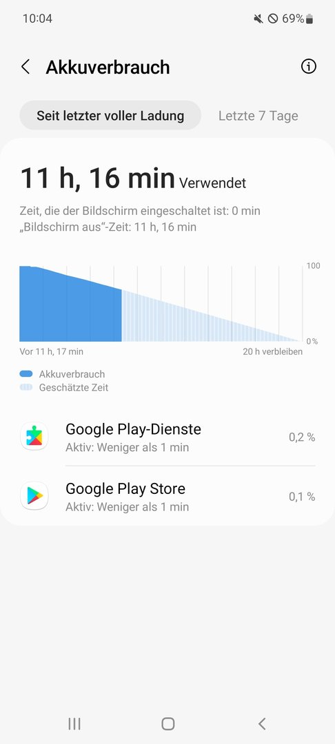

Im Anhang ist der Akkuverbrauch über 11 Stunden bei 100% Standby-Modus zu sehen. Dieser Akkuverbrauch wurde am 27. Mai 2022 für 11 Stunden und 16 Minuten erfasst wobei das Gerät im kompletten Dauer im Standby war. Wlan, Bluetooth, GPS und automatische Synchronisierung waren ausgeschaltet und außerdem ohne SIM-Karte. Flugmodus war nicht aktiviert. Während der tatsächliche Akkuverbrauch von 100% auf 69% sank, zeigte im Akkuverbrauch bei Gerätewartung zusammen nur 0,3% an.

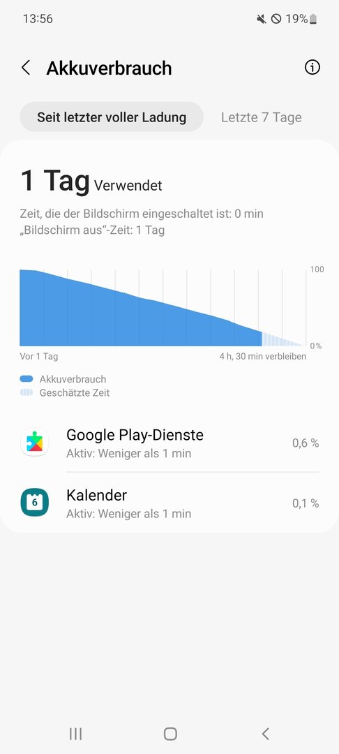

Der Akku frisst auch wenn die SIM-Karte nicht drin ist. Ein Tag vor dem Schicken zur Reparatur habe ich ein Tag laufen lassen ohne SIM-Karte, Wlan, mobile Daten, Bluetooth, GPS und automatische Synchronisierung. Nach etwas mehr als 24 Stunden war der Akku nach 100% nur noch 19% voll (siehe Anhang unten).
