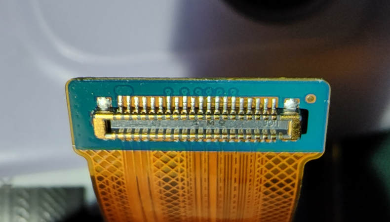

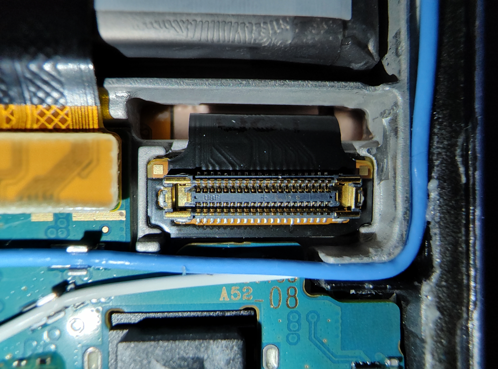

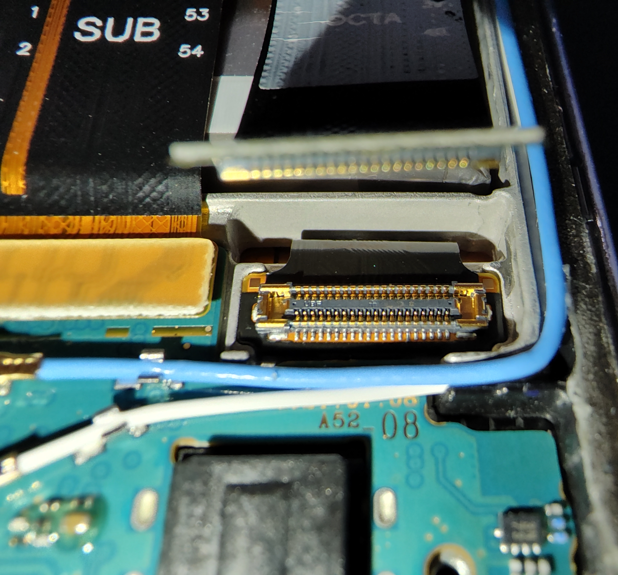

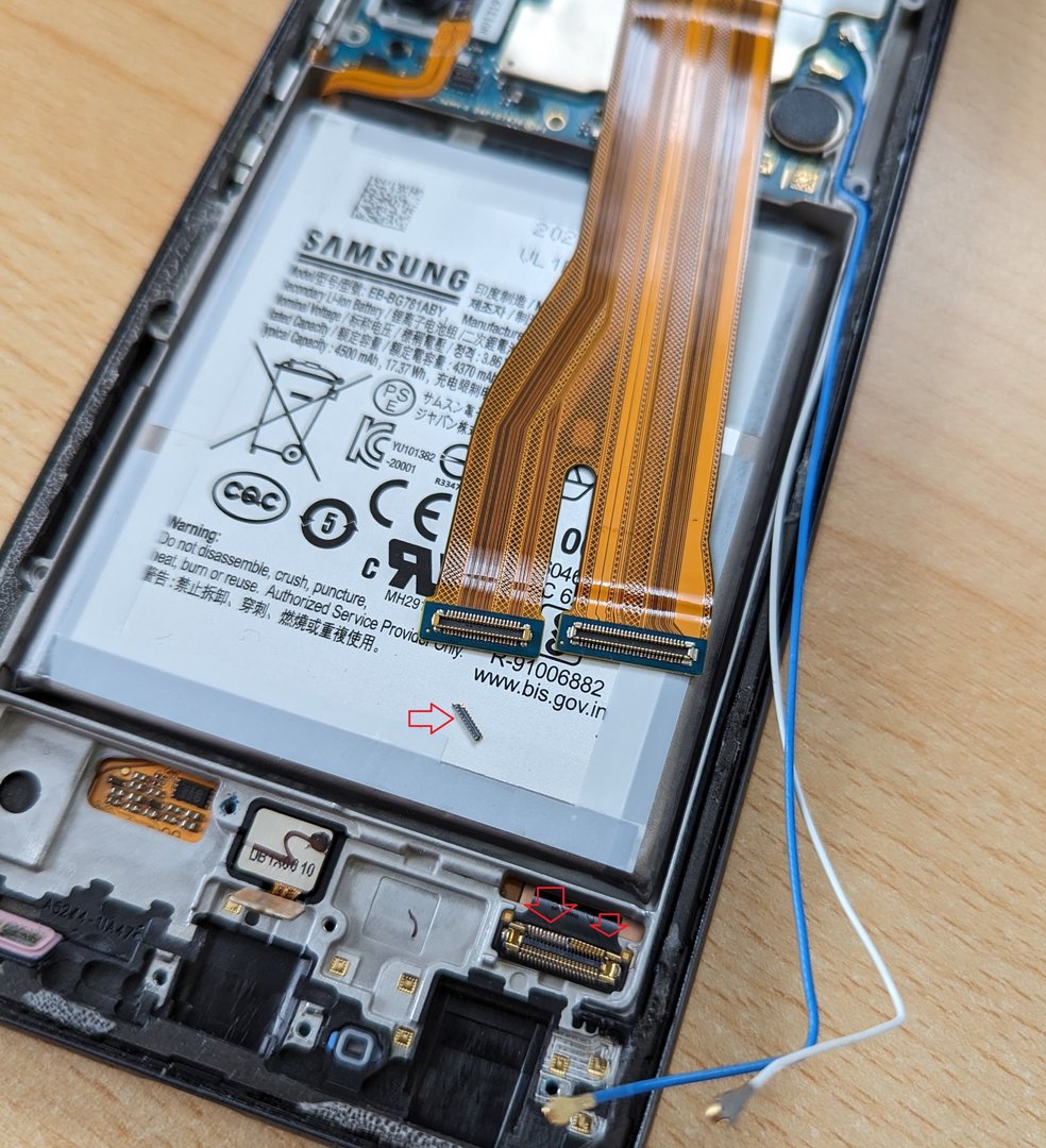

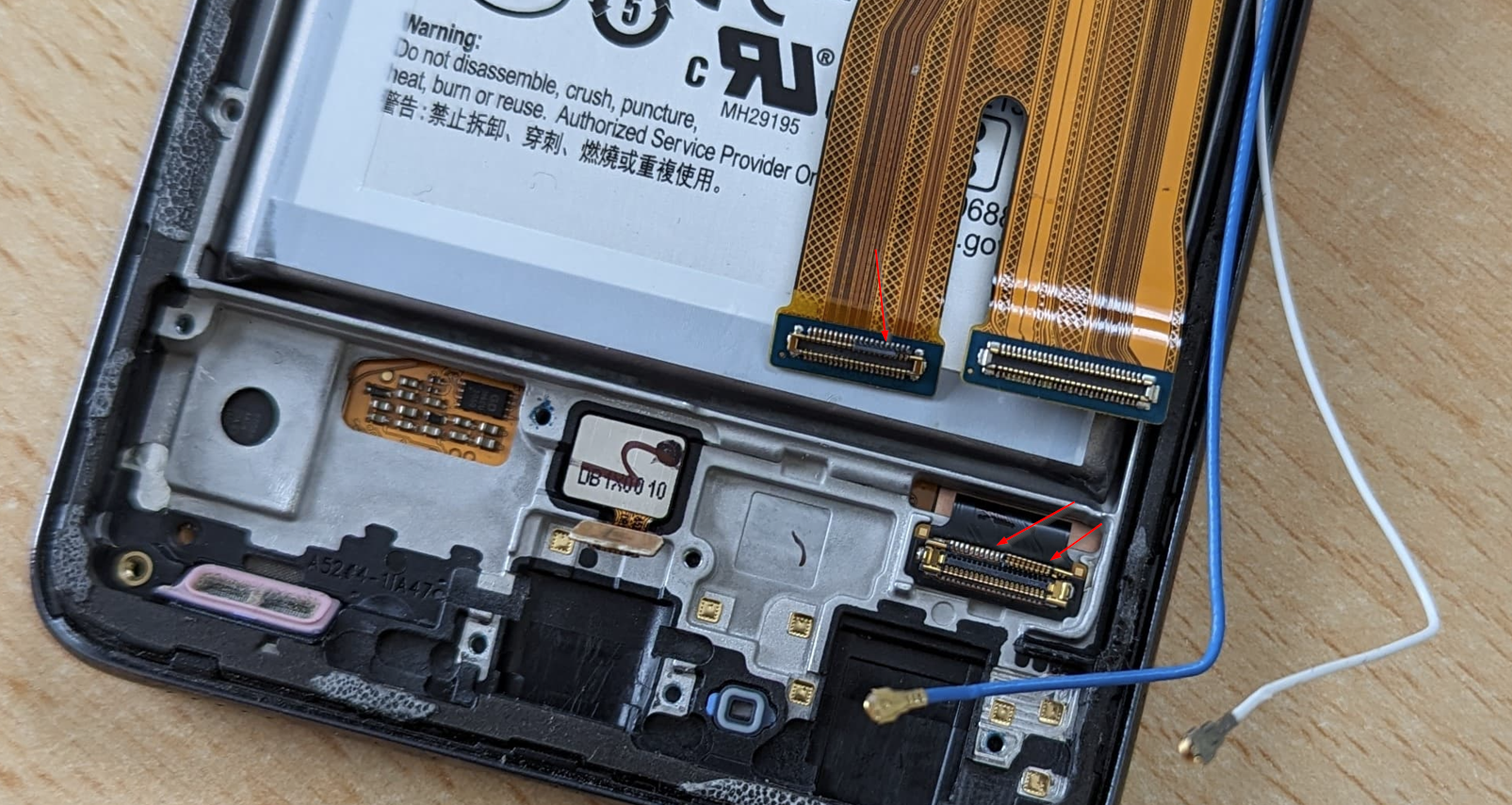

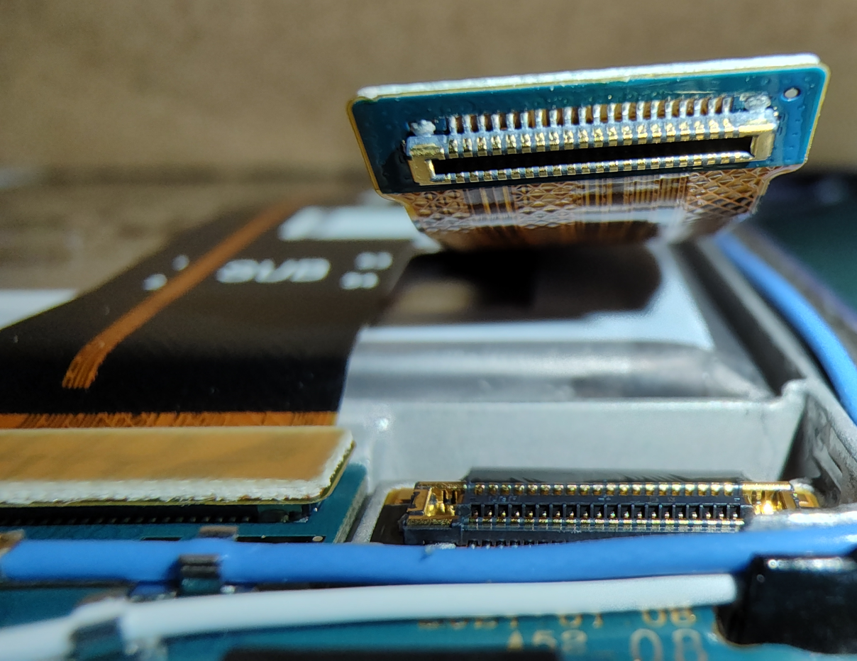

mein A52 hat jetzt nach etwas mehr als 3 Jahren den Geist aufgegeben. Habe es aus der Hosentasche genommen und das Display bleibt einfach schwarz. Soft Reset und Laden haben nichts gebracht. Das Handy hat sich aber immer noch per Bluetooth mit allen Geräten verbunden und auch das WLAN war noch verbunden. Selbst Signal Desktop konnte sich noch verbinden.
Habe das Handy jetzt mal geöffnet und geschaut, ob ich einen Fehler sehe und bin fündig geworden. Der Connector zum (ich vermute) Display ist gebrochen. Falls jemand das gleiche Problem haben sollte: Display tausch könnte/sollte helfen. Habe aufgrund des Alters darauf verzichtet und wechsle auf das Pixel 7.

Moin, vielen Dank für deine Bilder!

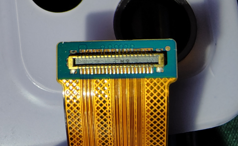

Ich habe hier ein Gerät, welches dasselbe Problem hat. Angefangen hat es allerdings mit diesem bunten Screen:
Mittlerweile gar kein Bild mehr. Habe das Gerät nun geöffnet, weil ich wissen wollte, ob da auch etwas gebrochen ist. Aber ich kann einfach nichts erkennen. Wo könnte sonst noch der Fehler liegen? Bin mir eigentlich sicher, dass es an der Verbindung liegen muss.
So ist es auch. Nach ein paar Versuchen hatte ich dann testweise mit etwas Nachdruck auf den beschriebenen Konnektor gedrückt und das Gerät abermals neu gestartet. Plötzlich hatte ich wieder ein Bild. Wenn man den Druck korrekt dosiert und die "defekte" Stelle gut trifft, lässt sich das Gerät sogar problemlos bedienen.
Also für alle, die auch von diesem Problem heimgesucht werden: Einen Versuch ist es Wert.
Danke, midoni und Andy6325! Aufgrund Eurer sachlichen, genauen Beschreibung und des verlinkten Videos konnte ich den Wackelkontakt orten und die "Druckstelle" des Connectors genau treffen - und die Daten retten. Das war dann für mich als Laie tatsächlich einfacher, als den Forums-Beitrag erst mal per Google zu finden zwischen all dem KI-Unsinn.
