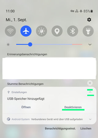

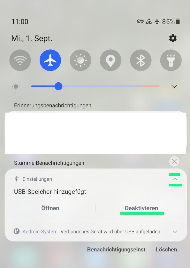

@silentphone
Direkt in der Übersicht, dort wo die ganze Symbole(wie Wlan) sind. Dort solltest du den Punkt "USB-Speicher hinzugefügt" sehen. Diese Nachricht ausklappen und auf "Deaktivieren" klicken.
Sorry, „da steh ich nun auf dem Schlauch“ .... wo ist das nun genau?
Dort wo die Benachrichtigungen angezeigt werden, sollte es zu finden sein.
Dann mach uns doch bitte mal einen Screenshot davon!
Habe ich gerade vorbereitet(Samsung A52 4G). ;)

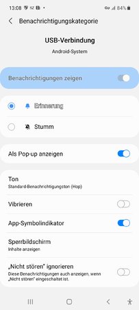

Diese Mitteilung muss/kann man unter Einstellungen - Apps - System anzeigen - Android System - Benachrichtigungen - Usb eigentlich selbst aktivieren
Ist mir beim A525G leider nicht aufgefallen, muss das nun genauer beobachten.

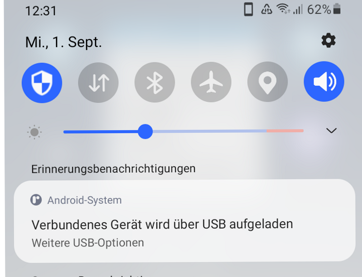

@rene3006
Ist bei mir alles aktiv. Beim Anschluss eines USB-Stick kommt das:

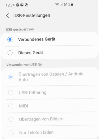

Und wenn man da klickt, erscheint dieses:
Was nun ?
Es bleibt eben doch nur der lange Weg.
Reaktionen: silentphone
Sieht bei mir wieder ganz anders aus, durch Zufall diese Einstellung (Suche Benachrichtigung) gefunden, jetzt auf dieses umgestellt:
Du hast zwar ein Laufwerk angesteckt, aber es ist nicht gemountet?!
Aber sicher doch. Ich kann ja auf die Daten zugreifen.
Dann solltest du aber auch default die Benachrichtigung von Android System aus #7 haben.
