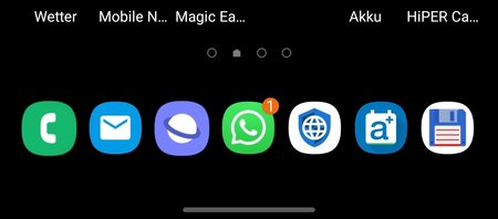

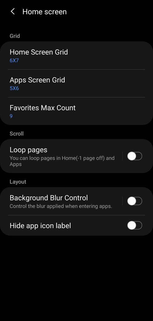

@Daktari wenn du einen Samsung Account hast, dann installiere dir GoodLock und dann die Erweiterung HomeUp.
Meine Einstellung beim S20FE ist so:
Favorites Max Count = Dock

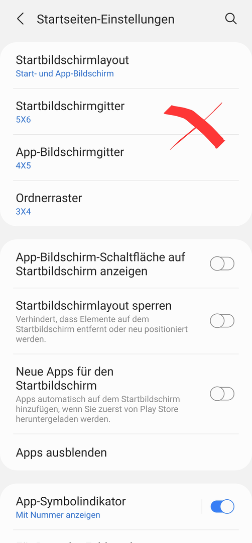

Startbildschirmgitter 5 mal 6 einstellen. Fertig. Ich habe auch geändert unter Startseiteeinstellungen.

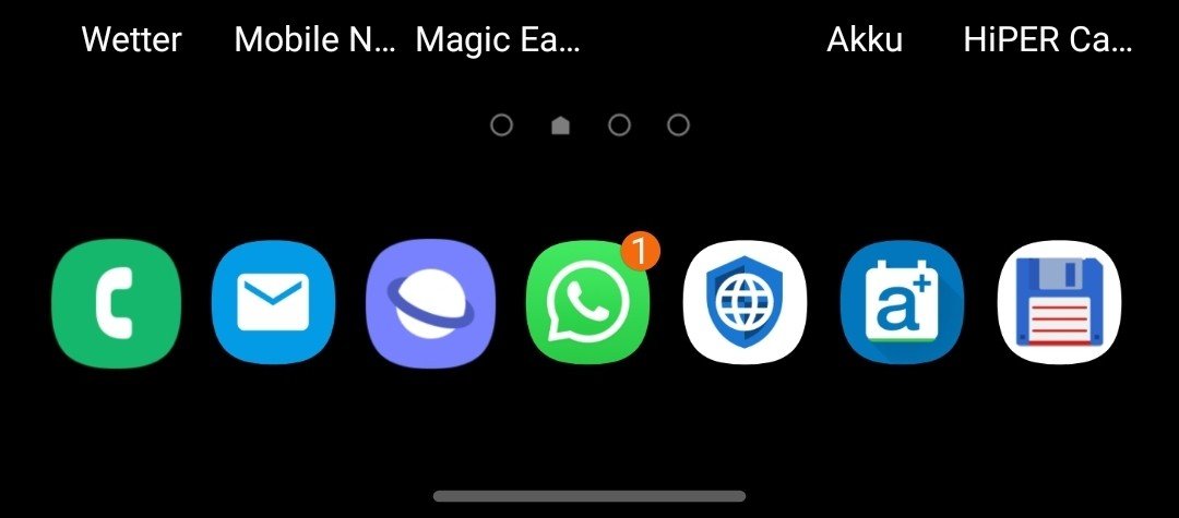

Und wie gesagt, wer mehr will auf OneUI, der befolgt #5 😉

Das habe ich jetzt installiert, und in der App auch die 9 Favorites Max Count eingestellt, aber auch nach einem Neustart sind dort immer noch 4 Icons zu sehen.
Dann ziehe weitere Icons ins Dock. Der Platz wird nach und nach neu verteilt.

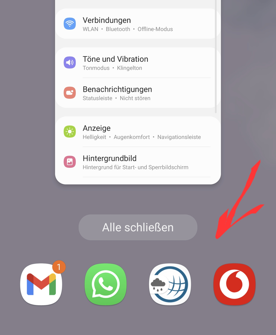

Oh, vielleicht war das ein Missverständnis. Es geht um die Anzeige, die Icons, die auf dem rechten Bild von hagex oben zu sehen sind, unter dem Button "Alle schließen". Dort kann ich keine Apps hinziehen.
Okay, das ist nicht der "Dock" (Favoriten / Favorites Max Count)!
Da kannst du nichts einstellen beim Standardlauncher.
Bei meinem S20FE sind dort ebenfalls "nur" vier Apps anzuwählen, die ich in dieser Ansicht noch nie angewählt hatte.

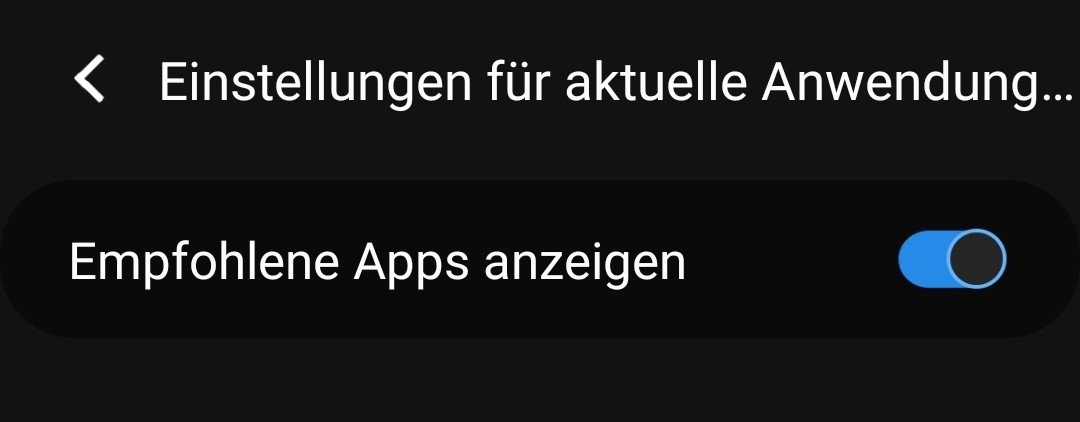

Du kannst diese Leiste im Standard nur ausblenden
Oben im Suchfenster auf die drei Punkte in den Einstellungen
