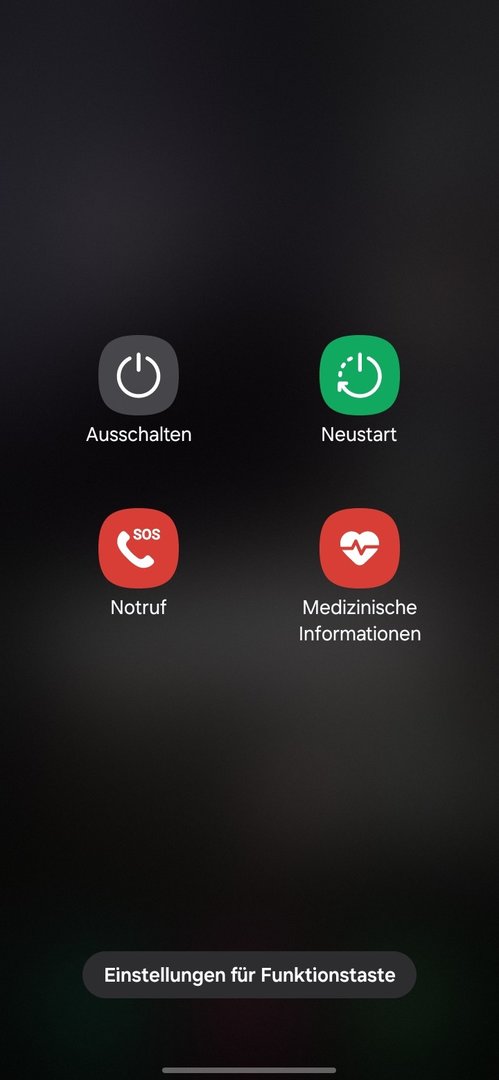

Was mich im Augenblick ein wenig wundert, nach Longpress auf "Vol-Down&Power" sehe ich:

@hagex das Menü kommt ja, kann es ja leider nicht auswählen.

Du hast bei dir vermutlich den Assistenten auf der Funktionstaste beim gedrückt halten?
Dann musst du zum ausschalten ja Power und Leister kurz gedrückt halten um das Powermenü anzuzeigen.

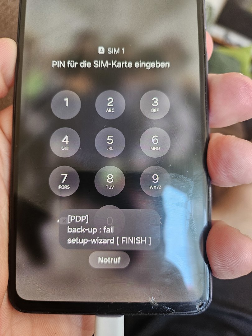

Das mit dem Adapter hat geklappt.
Leider komme ich dennoch nicht in den Recovery Mode, bekomme nur die Fehlermeldung auf dem Bild.

Um in diesen zu kommen musst du auch entsprechend ein USB Kabel mit dem PC und Smartphone verbinden.
PS:
Die Fehlermeldung ist seltsam.
Gibt's bei dem Teil kein Boot in ein Menu, in dem man einen Factory Reset durchführen kann? Warten bis Akku leer wäre zwar der zunächst sinnvollere Ansatz, weil evtl damit schon behoben, aber wenns derart pressiert...
