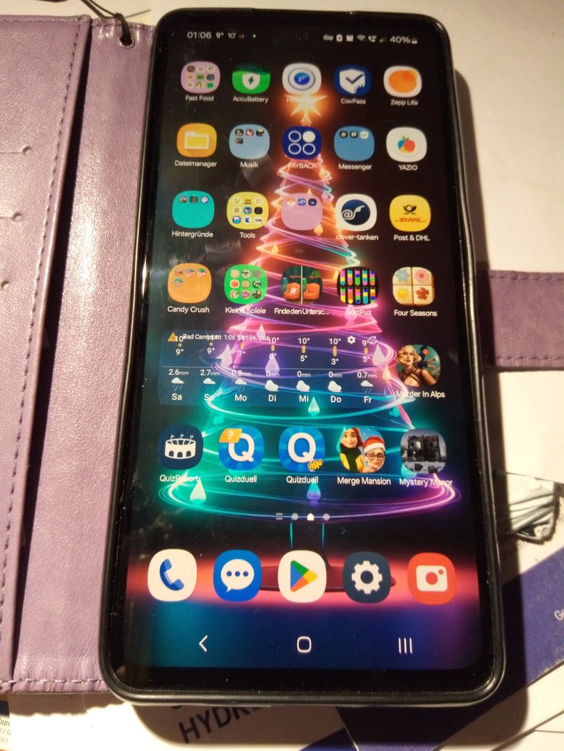

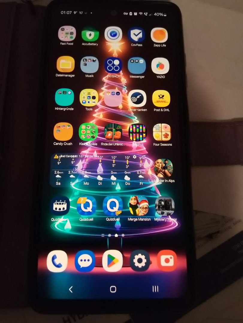

Okay, hab ein Kabel gefunden, mit dem es geht. Bilder ohne Gelbstich hab ich schon mal gemacht, um 1 Uhr mach ich dann noch die Bilder mit Gelbstich und stelle sie Euch dann hier ein.
Gibt es denn niemanden, der dieses Update ebenfalls bekommen hat und bei dem das jetzt auch so ist? Oder jemand, der das Update ebenfalls installiert hat, aber das Problem nicht bestätigen kann?

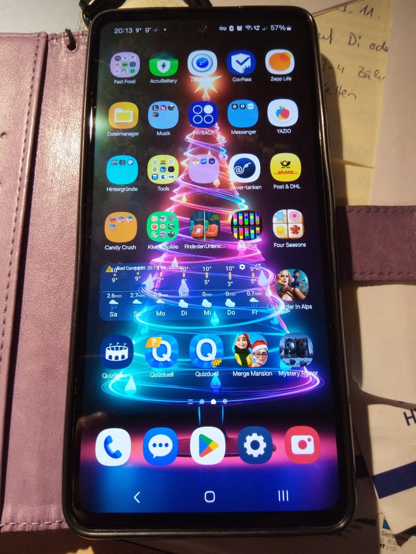

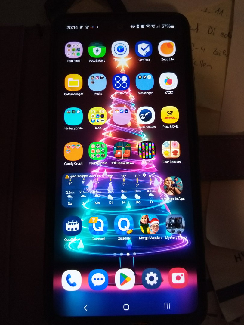

So, ich hab jeweils ein Bild mit eingeschalteter Schreibtischlampe und eines mit ausgeschalteter Lampe gemacht:

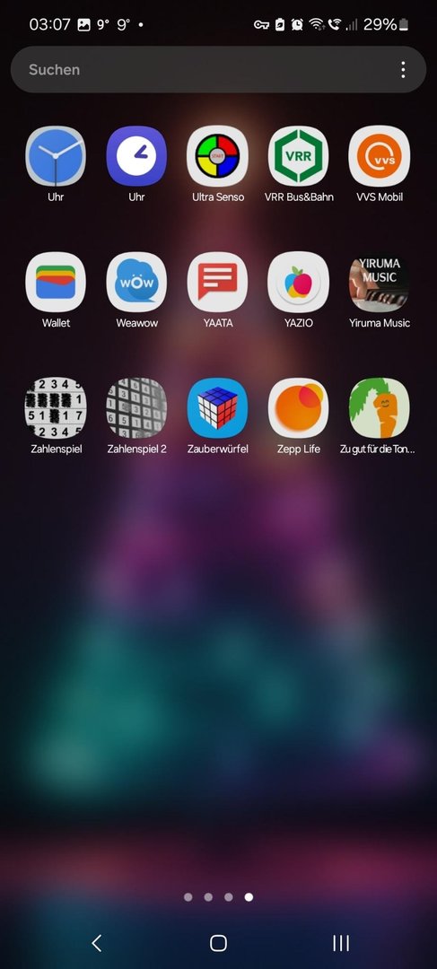

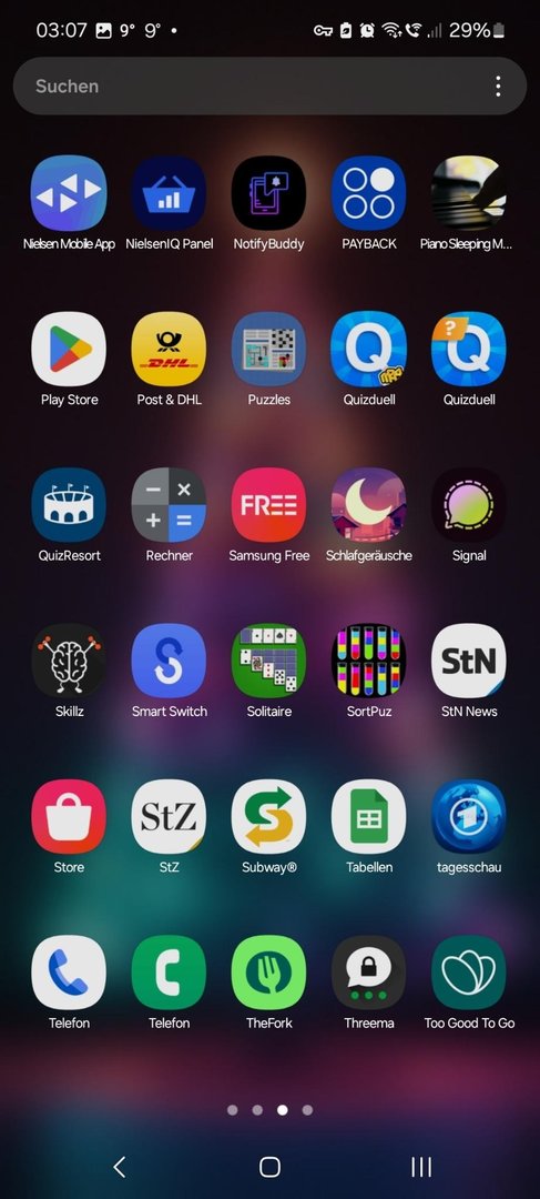

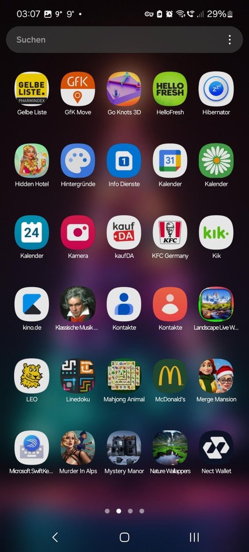

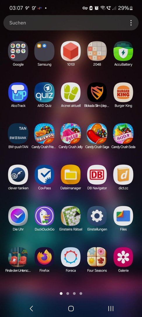

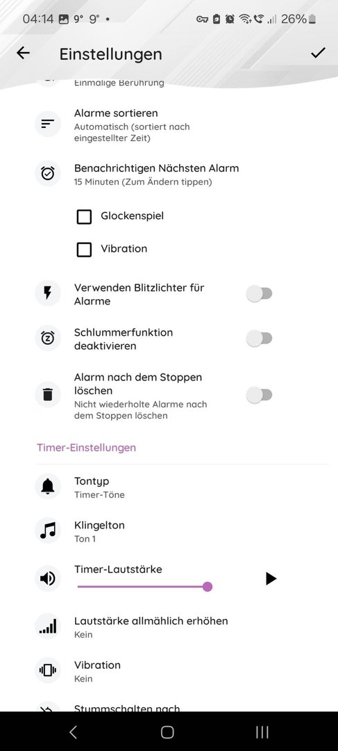

Ich hab mal Screenshot von den Apps, wie sie in der Übersicht im Handy angezeigt werden, gemacht. Weiß nicht, ob das auch hilft, oder ob Du damit nichts anfangen kannst, weil da die ganzen System-Apps fehlen. Ich geh jetzt auf jeden Fall erst mal ins Bett, schaue dann morgen wieder rein...

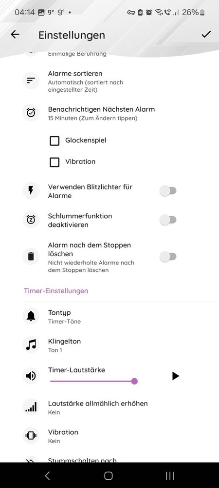

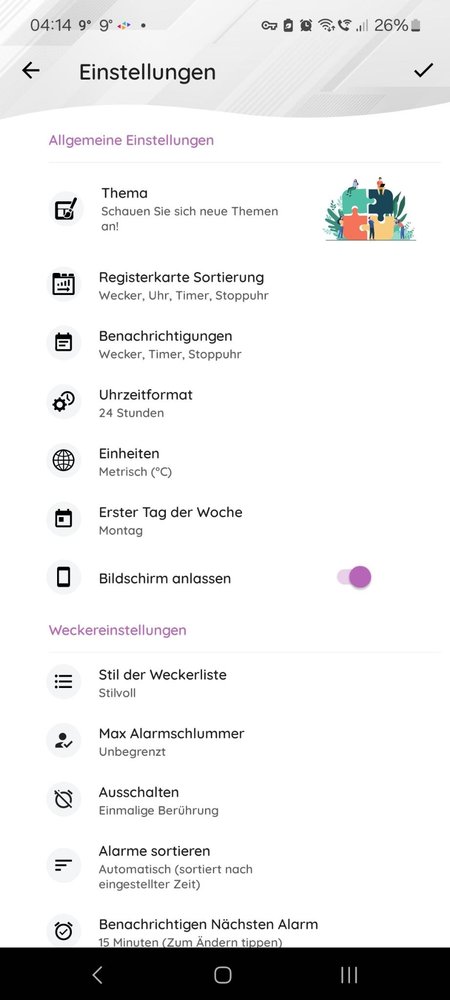

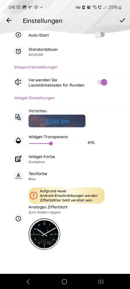

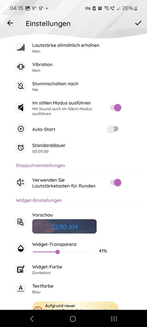

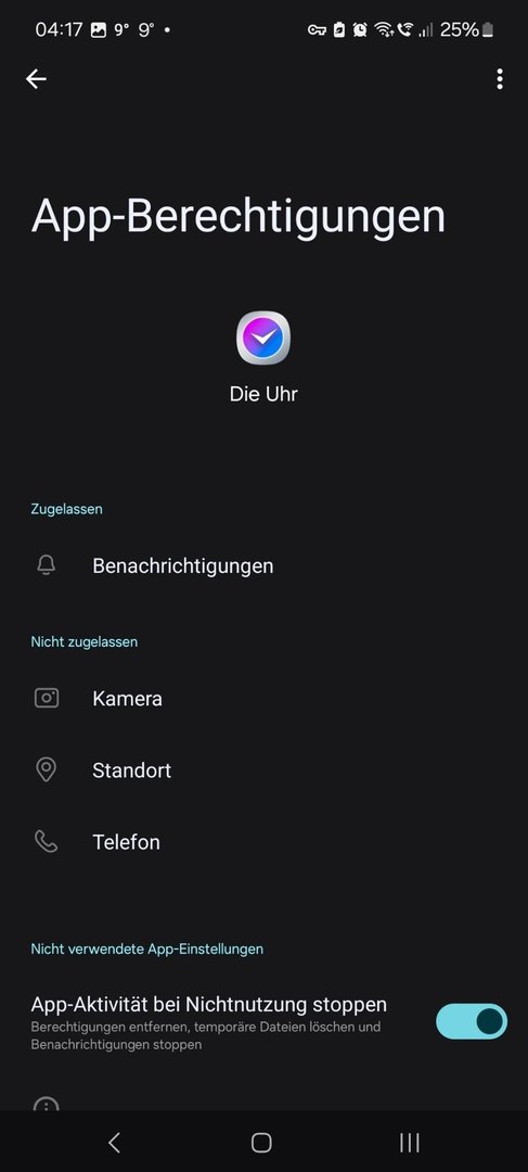

"Die Uhr"
schau mal ob die das vielleicht auslöst?
Ich glaube nicht. Finde jedenfalls in den Einstellungen nichts, was das auslösen könnte... Und von den Berechtigungen her glaube ich es auch nicht.
