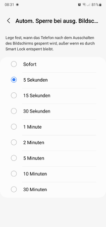

z.b. per Pin, wird der zwar angefragt, wenn ich das Handy aus dem Aus Zustand starte, aber nicht mehr, wenn das Handy im "Stand by" Betrieb ist.
Ist evtl. an der Stelle ein widersinnig hoher Wert eingetragen?
Reaktionen: Skyhigh und maik005

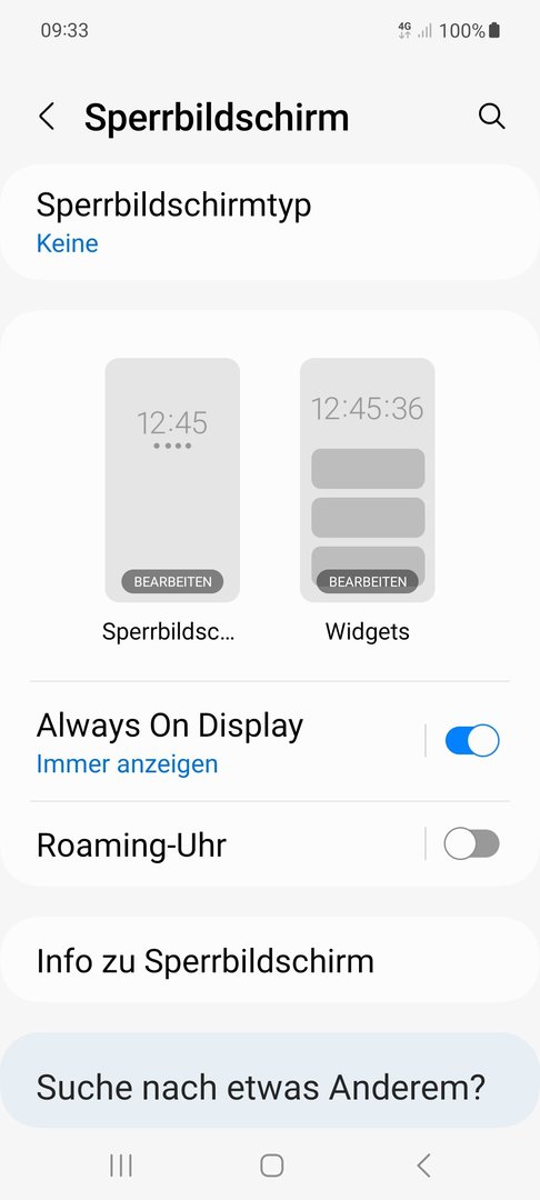

hagex schrieb:
@schlagerbummel
Wo finde ich diese Einstellung?
Ich bin nur auf die Möglichkeit gestoßen, nach wieviel Zeit das Display ausgehen soll.
LG Armin
@schlagerbummel
Dann ist doch dein "Problem" gelöst durch deaktivieren des "Smart Locks"
Nachtrag: nicht gelöst
@iinthehouse
schlagerbummel schrieb:
hab es ausgeschaltet und das nochmal probiert.
Sperrbildschirm nach dem hochfahren des Handy ja, im Betrieb wird nicht mehr nach der Pin gefragt.
Reaktionen: NebulaOne, Skyhigh, schlagerbummel und eine weitere Person

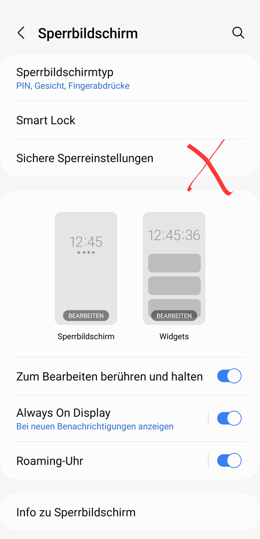

@hagex
Bei mir sieht das so aus ...
