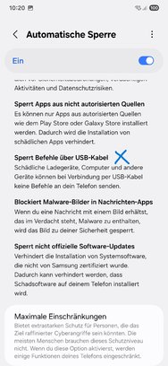

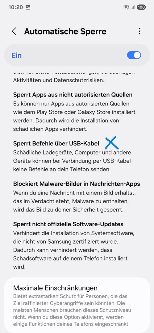

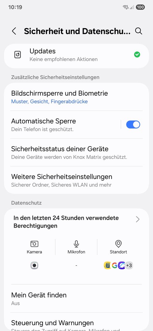

Schau mal ob die Automatische Sperre aktiv ist. Diese ist in bei "Sicherheit und Datenschutz". Wenn diese Aktiv ist, kannst du USB Debugging nicht aktivieren. Sollte aber gehen, sobald Du die Automatische Sperre deaktivierst (screenshots vom S25, sollte jedoch bei Dir ähnlich aussehen)
Reaktionen: meute, ultra50 und Heizoelkocher
