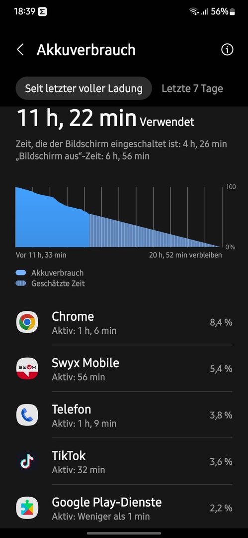

Ich kann weiterhin absolut nicht klagen. Heute den ganzen Tag im Homeoffice dienstlich telefoniert, 4,5 Std Diaplay on und noch 56 Prozent übrig.
Reaktionen: johnniesmith und Bongo75
