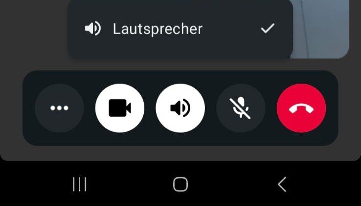

beim A55 5G meiner Mutter funktioniert beim "normalen" telefonieren der Lautsprecher ganz normal und in einer guten Lautstärke. Wechselt man zu WhatsApp oder Signal, ist der Ton komplett leise, obwohl alle Toneinstellungen auf maximum gedreht sind. Wenn man bei WhatsApp den Lautsprecher aktiviert, ist der Ton leiser, als wenn man den Ton ohne Lautsprecher an hat. Sobald ich den Button für den Lautsprecher Drücke öffnet er ein kleines Fenster wo Lautsprecher steht und ein Haken daneben ist.

Habe es jetzt mit dem Code getestet. Lautsprecher funktioniert ohne Probleme. Nur wie gehabt, sehr sehr leiser Ton bei Videotelefonie.
Wenn ich auf das Lautsprecher Symbol drücke sieht es so aus: IMG-20241229-WA0000.jpg
