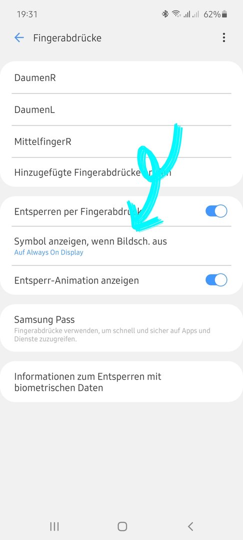

bräuchte mal Hilfe,ich hab soweit alles eingerichtet für den Fingerabdruck.
Laut Anleitung habe ich alles zum entsperren,aber auf dem Display sehe ich nichts geschweige es geht auch nicht.
Kann immer nur meine 2 alternative benutzen ,quasi mein PIN.
Muss man irgendwo noch was einstellen?
In den Einstellungen, wo du deine Finger registrierst, kannst du einstellen wann und ob das Symbol wo der Finger angelegt werden muss, auf dem Sperrbildschirm angezeigt werden soll. Vielleicht ist das bei dir AUS?

@Spooner82
hi,ich hab jetzt extra geschaut ,wie auf dein Bild war alles eingeschaltet.
Hab jetzt auch mal die App Always on Display eingeschaltet ob es da vielleicht was damit zu tun hat ( war extra ausgestellt).
Aber auf dem Display sieht man nichts geschweige beim versuche geht auch nichts 😕 .
Dann fällt mir aus dem Stehgreif auch nix ein...
Also ich habe bei "Symbol anzeigen, wenn Bildsch. aus" die Option "Zum Anzeigen tippen" eingestellt.
Wenn ich dann auf das Display tippe, erscheint das Feld für den Fingerabdruck (ist aber sehr dunkel).
Always On Display ist bei mir übrigens nicht aktiv, da ich den aodNotify benutze (übrigens sehr empfehlenswert und jeden Cent wert)
Probier das mal aus.
Man kann übrigens das Handy auch mit dem Fingerabdruck entsperren, wenn das Symbol für den Fingerabdruck nicht angezeigt wird bzw. das Display komplett aus ist.
Man muss halt nur genau die Stelle treffen, wo man den Finger auch auflegen muss.
Ich habe die Einstellungen auch so wie Spooner82 (und nutze kein AOD).
Bei mir klappt es - und (wie ms303 erwähnt hat) auch ohne dass das Fingerabdruck Symbol zu sehen ist.
@Jelly-Bean
Schau mal, ob Du auf der Seite Einstellungen/Sperrbildschirm/Sperrbildschirmtyp auch Fingerabdruck zugelassen hast.
Das Problem ist halt, ohne Symbol die Stelle zu treffen. Wenn man die Stelle vorher nie gesehen hat, gleich 2x nicht. Ich habe keine sehr großen Finger und die Position muss zu 90% passen, das es bei mir klappt. Trifft man die Stelle nicht, ist nach 5 Versuchen ebenfalls Schluss.
Ich halte es von daher sehr schwierig abschätzen zu können ob die Funktion nicht funktioniert, wenn man das Symbol nicht sieht.

@Ulli_T.
@Jelly-Bean
Ja hab ich ,jetzt habe ich auch die ganze Zeit getestet und es zeigt sich mit (AOD) sporadisch.
Hab wohl ein Software Fehler, muss ich am Montag reklamieren.
Aber vielen dank für eure Hilfe 👌
