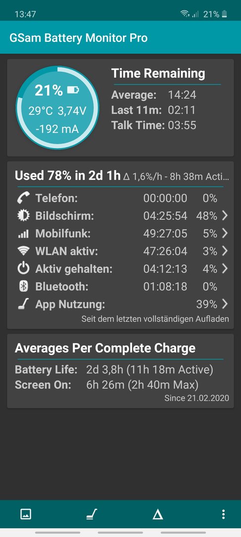

So hier mal einer von mir.
Ich persönlich bin sehr zufrieden im Vergleich zum 7T was ich noch habe.

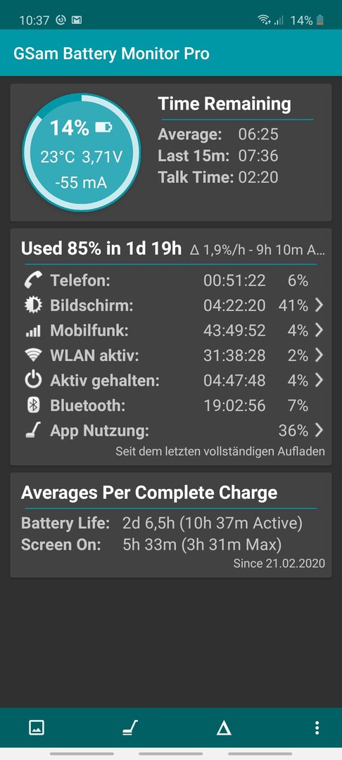

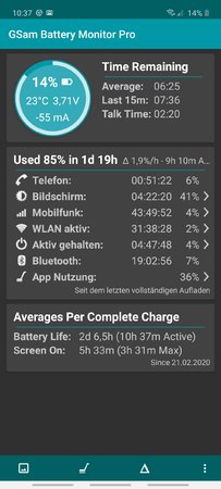

Wie bereits im ersten Post von mir geschrieben, bin auch jetzt nach 4 Wochen nicht begeistert, was den Akku angeht.

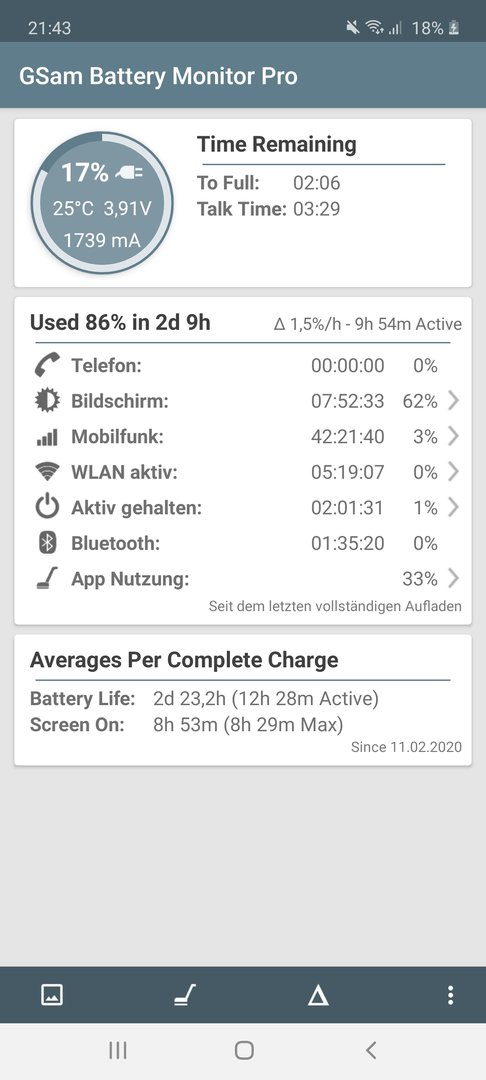

Wie man auf solche Werte wie @chris70 kommt (2 Tage 9 Stunden/7:52:33 Bildschirm) ist mir schleierhaft.
Und dabei habe ich auch die Energieoptionen aktiviert (Adaptiver Akku/Standby für nicht verwendete Apps/optimierter Energiemodus) und nutze immer den Dark Mode (System und Browser).
Für die wenigen Benachrichtigungen/WhatsApp, die ich bekomme, nutze ich nicht das normale AOD, sondern aodNotify, welches mir nur das einzelne Icon für die jeweilige Benachrichtigung anzeigt.
So bringt das A71 nicht viel mehr zustande, als meine Note 8 mit wesentlich schwächerem Akku.
Der einzige signifikante Unterschied, der mir zu chris70 auffällt, ist die WLAN-Aktiv-Zeit, die bei mir deutlich höher ist.
Könnte es daran liegen?
Eventuell hab Ihr ja noch Tipps für mich
.Screenshot_20200224-134727_GSam Battery Monitor Pro.jpgScreenshot_20200228-103749_GSam Battery Monitor Pro.jpg
Also ich kann mich über die Akkulaufzeit des A71 nicht wirklich beschweren, ich komme immer auf gut zwei Tage, mit ca. 6,5 Stunden DoT, was für mich persönlich vollkommen ausreichend ist.
