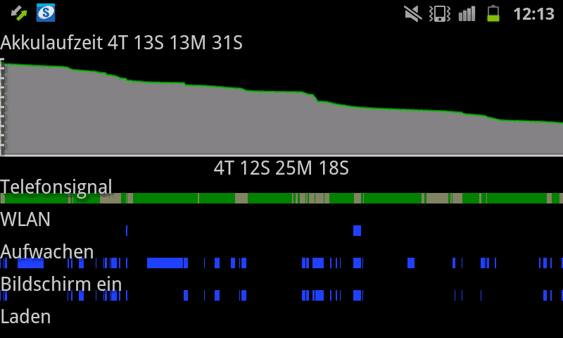

Hier meine Grafik (ohne Internetnutzung, paar Sms pro Tag) :
Kann mir einer sagen, ob das ne gute, normale oder schlechte Zeit ist?
