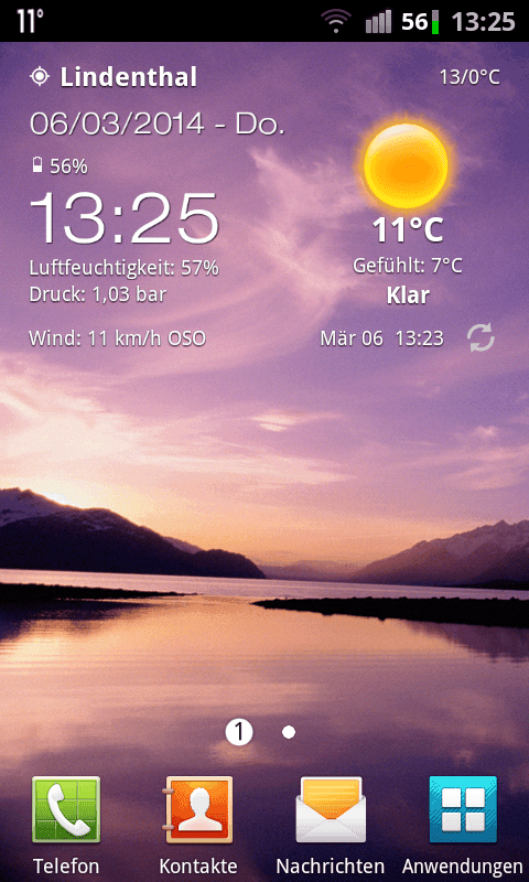

Ich arbeite mit Hochdruck dran...
Das ganze mit Changelog.. dann könnt ihr meine Arbeit einsehen..
Muss nur noch den Feinschliff machen (build.prop tweaks testen) und wenn mir das gelingt, haben wir dann alle auf den USB Speicher, als Ordner (gemounted) etwa 634 MB weiterer Speicherplatz.. was für Musik, Bilder etc. genutzt werden kann!
So.. die erste FW ist so gut wie fertig fürs I8160P, wird in den nächsten Stunden online sein.
Die anderen FW's also fürs I8160 sowie jeweils eine prerooted b.z.w. unrooted kommen nach und nach online.. einfach im Thread vorbei schauen dann !
Hinweis: Es wird nur ein Thread sein wo alle 4 FW's dann drin sind.. da die ja praktisch identisch sind bis auf NFC oder nicht oder eben prerooted oder nicht !!
Hier ein kleiner Vorgeschmack ....

Ace2_Putzer schrieb:
Auf dein 2.3.6 ROM bin ich mal sehr gespannt, das tu ich mir aber nur an wenn du noch einige Zwangsapps entfernst. :biggrin::winki:
:thumbdn:
ROM ist fertig ! Schau mal in meine Signatur. :razz:
Viel Spass damit !!!
