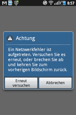

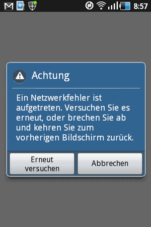

jetzt muss ich mal in die Runde fragen, ob denn andere wirklich den gleichen Wlan Fehler haben wie ich.
Siehe Screenshot, bricht laut Display die Wlan Verbindung nie ab, die einzige Meldung die ich erhalte ist "Netzwerkfehler".
Alle empfohlenen Apps/Widgets helfen hier nicht, ist das bei Euch aus so? :confused:
Auch laut dem Widget Wifi Manager ist die Verbindung hervorragend.
Auch ein Wifi Analyzer sagt mir aus, dass die Verbindung immer hervorranged ist, also warum kommt dann immer Netzwerkfehler?
Mein Galaxy Tab ist ebenso mit dem Router verbunden und hatte noch nie Verbindungsprobleme.
Der Netzwerkfehler ist allgemein und kommt von der Applikation welche du auszufuehren versuchtst.
Wie ich dem Status entnehme hast du Aktualisierung am Laufen.
Ich vermute das hier die Programme versuchen die normale Datenverbindung zu verwenden anstatt Wifi. Weiss nichtmehr wo genau das zu finden war. Ich denke da wird jemand anderes gleich was posten.
Ich denke das es in WLAN-Einstellungen>Menu>Erweitert>WLAN-Standby-Richtlinien. Ich habe da niemals drin. Da ich immer manuell zwischen Datenverbindung oder WLAN wechsel.
Hoffe das hilft dir weiter.
