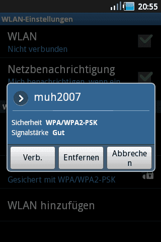

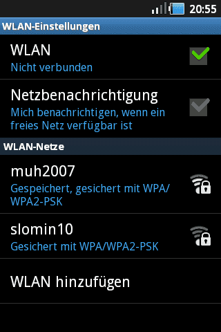

Problembeschreibung (Screens im Anhang):
  • WLAN an, scan.
  • SSID angezeigt, Signalstaerke gut/hervorragend
  • connect, WPA key eingeben, dannach
  • Nichts, das WLAN netz steht als Gespeichert da

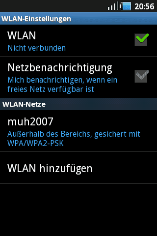

  • Ab und an passiert bei erneuten Verbinden nichts
  • Oefter passiert es allerdings das des WLAN netz kurz als ausser Reichweite angezeigt wird, aber sofort dannach wieder normal zu sehen ist.
  • Kein Status ueber Verbindung/Bekommen einer IP: lediglich "nicht verbunden" und der "Scann" status wechselt lustig rum
Zudem, was ich bisher versucht habe:
  1. WLAN an/aus
  2. ACE an/aus + Akku raus / rein
  3. Zig mal den Schluessel eingeben und geprueft (100 prozentig kein Eingabefehler)
  4. Problemsuche beim Router: WPA rausgenommen, gleich neben den Router gesetzt um schlechten Empfang zu vermeiden, WPA Modi umgestellt. WLAN kanal habe ich bisher noch nicht geaendert (aktuell: 03) des kommt dann morgen denke ich, heute erstmal keine Lust mehr mich mit dem Scheiss abzuplagen.
  5. WLAN Treiber aufm ACE neuladen (WLAN Bug Hinweise).
Stehe dann hier allerdings auch so ziemlich auf dem Schlauch, jemand weitere Ideen?

Update:
Kanal habe ich mittlerweile gewechselt. Da hat mir die 'WIFI analyser' app weiter geholfen und empfohlen auf einen anderen Kanal zu wechseln. Habe jetzt 7 eingestellt.
Denn nachdem wir hier einen Stromausfall hatten und der Router neu gestartet hatte. Bekomme ich auf einmal WLAN Verbindung.
Sobald ich nur kurz das Signal verliere beginnt das gleiche Spiel vom Neuen. Ohne den Router neu zu starten bekomme ich keine Verbindung mehr.
Soweit ich das analysiert habe muss es allerdings dennoch irgendwie am Telefon selbst liegen, beim Router konnte ich hier nichts finden, was das Verhalten wirklich erklärt.
Hat hier irgendjemand eine gescheite Erklärung parat?
