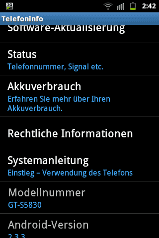

So, ich habe mich jetzt auch mal hier angemeldet weil euer Forum zu meinem WLAN Problem das war was mir am meissten geholfen hatte und ich danke sagen wollte..
Ich hatte werksseitig die S5830XXKB1 installiert und pro Tag ca 4 Abstürze, scheinbar immer dann wenn ich die WLAN Reichweite kurz verlassen hatte.
Und noch das Bildschirmdreh Problem was erst nach paar mal aus und ein schalten behoben war.
Wirklich nervig, Samsung ahbe ich auch kontaktiert und die haben sehr sehr schnell geantwortet aber wenig hilfreich.
"29.5.2011
Sollte auch das Zurücksetzen auf die Werkeinstellungen keine Besserung
bringen, wenden Sie sich bitte erneut an uns.
Derzeit steht noch kein definitiver Termin für das Update auf Android
2.3 Gingerbread fest. Bitte haben Sie noch etwas Geduld. "
Hahaa und der witzige Hinweis man sollte vorher alle Daten sichern :thumbsup:
Also hab ich das einzig richtige getan und auf S5830XXKPE geflasht.
Nervig war nur die Startsprache in russisch und die 3 Programme die man gottsei dank mit dem einfachen Root durch die upd_1.zip Datei und dem Titanium Backup entfernen kann.
Und wunderschön das man damit auch Anwendungen auf SD Karte verschieben kann die man sonst nicht verschoben bekommt.
Das Problem scheint bisher weg zu sein (ansonsten gebe ich Bescheid) und wie es aussieht haben die jetzt endlich das OTA (Over the Air) Update eingeführt, und nicht mehr nur über das Kies.. SC20110530-024236.png
Siehe Bild, oben das erste Feld.
Sonst ist alles beim alten, also wer das Absturzproblem nicht hat und keine verbesserte Videoaufnahme brauch sollte warten, alle anderen sollten starten ;-)
Aber auf eigene Verantwortung versteht sich
Grüße
Marco
