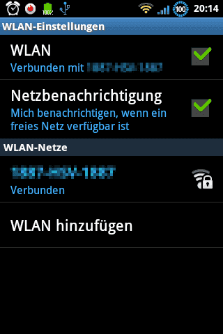

Sicher das Du verbunden bist?
Das muss so aussehen:
Ich kam ja vorher rein, dann auf einmal nicht mehr, ohne das ich was geändert habe.
