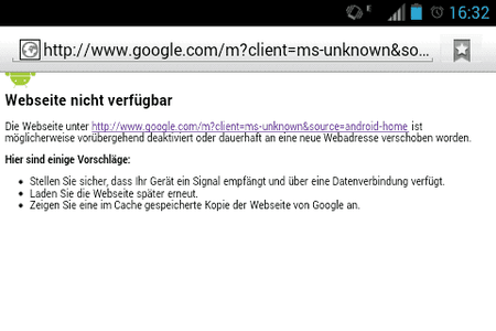

ich habe auch das GT-S5830i, und seit einigen Wochen funktioniert bei mir das mobile Internet nicht mehr. Beziehungsweise, es funktioniert nur teilweise.
Ich kann Nachrichten in Whatsapp ohne Probleme empfangen und Bilder kann ich versenden. Allerdings kann ich keine empfangenen Bilder downloaden und ich kann vom Browser auch nicht ins Internet(s.Bild).
Momentan benutze ich diese Custom-Rom:
[Rom][Port][CM7.2]Optimus nexus me v6 - xda-developers
Allerdings trat das Problem bei dieser Rom nicht als erstes auf. Seitdem habe ich schon öfters eine neue Rom geflasht und auch eine Stock-Rom versucht.
Das WLAN funktioniert einwandfrei.
Googlen hat mir bisher noch nichts gebracht, da mein Problem scheinbar ziemlich selten ist.
Wer kann mir helfen?
Danke im Vorraus

Also Youtube oder wetter.com funktioniert auch nicht bei mir. Genauso wie jede andere App, die Internetzugang benötigt. Lediglich Whatsapp scheint mit einigen Einschränkungen zu funktionieren.
@anjou:
Hast du vielleicht schon einen anderen Browser getestet? Vielleicht kann es ja auch an deinem Browser oder halt an den Browsereinstellungen liegen?
Und die APNs sind auch ganz sicher richtig gesetzt? Irgendwie hört sich das nämlich so an, als würdet Ihr WAP statt "Web" benutzen (wollen).
