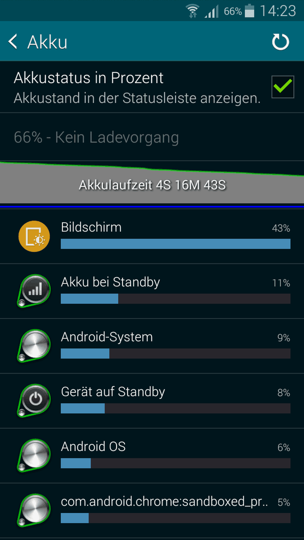

Heut hab ich z,B.: nichts am Handy getan und habs nach 4 Stunden ca. mal wieder benutzt -> siehe da, in diese 4 Stunden (wobei sogar das Alpha davor neu gestartet wurde) hatte es nur noch 66% von 100%.
Was ist da denn los?
Ich hab keine neuen Apps oder sonstiges verändert, das einzige bei den Gesten, dass es vibrieren solte, wenn man Benachrichtung hat und es in die Hand nimmt, ebenfalls mit der Wischgeste, sodass es einen Screenshot macht.
Aber es kann doch nicht daran liegen oder?
Ich habs jetzt trotzdem ausgeschalten um es einfach zu testen. Screenshot_2015-07-15-14-23-19.png

Wie schaut es mit dem Verbrauch der Google Dienste aus????
Ob der Akku kaputt ist oder wird weiß ich nicht. Fälschung sollte es keine sein.
Von den jetzigen Verbrauchern her, is Google Play-Dienste mit 3% drinnen. Das kann doch alles nicht sein, wenn dann hat der Akku was, aber so alt ist der noch gar nicht...
Na dein Display war ja wohl über 1 1/2 Stunden in Betrieb. Oder sehe ich das falsch?
Ja das kann schon sein, aber da war es noch im Ladebetrieb.

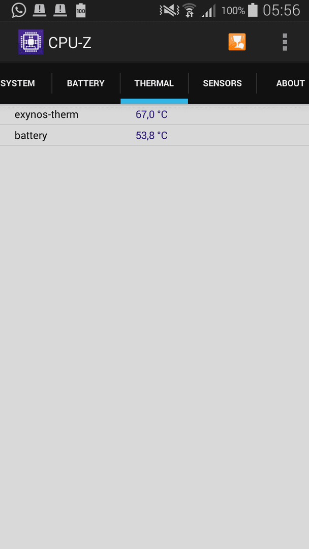

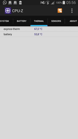

Hab heut Nachts es nochmal untern Kissen aufgeladen und siehe da:
Achja und seit gestern abends funktioniert mein Touch genau bei Buchstaben L nicht mehr richtig. Entweder passiert gar nichts oder man drückt fest drauf dass es irgendwie funktioniert. Was ist jetzt da los?
Heute 16min. Display Laufzeit und 30% Akku verloren, es wurde nur Whatsapp Nachrichten geschrieben. Alles andere ist wie immer aus, GPS Bluetooth...
