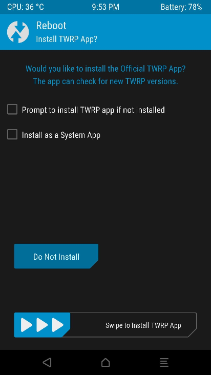

Ich habe hier einen Bildschirmausdruck im Netz gefunden. Gehe ich ins TWRP (wenn es installiert istI. so sind die beiden Kästchen bei mir automatisch mit Häkchen versehen und können nicht verändert werden (keine Häkchen raus). Stattdessen startet TWRP beim Aufruf dieser Anzeige nach einigen Sekunden automatisch um dann in einer Dauerschleife zu booten. Wie gesagt, die Installation per Odin erfolgte korrekt.
Es ist auch nicht möglich, die blaue Schaltfläche in der kurzen Zeit zu drücken.

Eben nochmals probiert, TWRP zu installieren. Obwohl ich definitiv jeden Schritt befolge und alles richtig mache, hängt TWRP nach dem Neustart des Handys in einer Bootschleife. Auch das Problem mit den Häkchen besteht noch. Wer weiß mir da einen Ausweg? das scheint mir die Problematik zu sein, die die Bootschleife verursacht.
Hat eventuell jemand eine Lösung gefunden für dieses TWRP problem von @KarlRanseier?? Denn genau das selbe problem hab ich auch, egal welche TWRP ich aufspiele mit Odin , bin ich immer in einer dauer Bootschleife???
