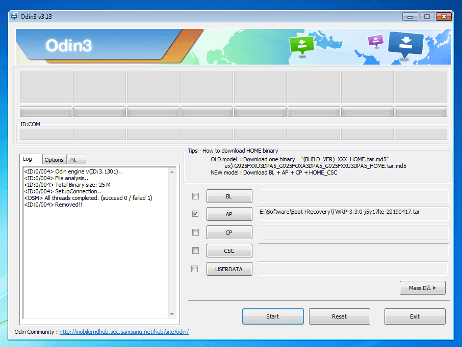

ich will mein J5 rooten und deshalb mal TWRP installieren, aber leider klappt das nicht.
Die Entwickleroptionen OEM-Entsperrung und USB-Debugging sind aktiviert, auf github habe ich eine aktuelle Version für's J5 gefunden, TWRP-3.3.0-j5y17lte-20190417.tar. In Virtualbox läuft Windows 7, dort habe ich das aktuelle Odin installiert.
Vorgegangen bin ich nach der Anleitung von Tobias Hartmann die ist schön bebildert :), auch die offizielle Anleitung beschreibt die selben Schritte.
Aber leider endet jeder Versuch mit einem Fehler:
<ID:0/004> Odin engine v(ID:3.1301)..
<ID:0/004> File analysis..
<ID:0/004> Total Binary size: 25 M
<ID:0/004> SetupConnection..
<ID:0/004> Complete(Write) operation failed.
<OSM> All threads completed. (succeed 0 / failed 1)
Hat jemand eine Idee was falsch laufen könnte bzw. sind noch Angaben notwendig?
Danke schon mal, Dietmar

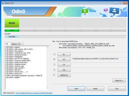

Es ist mir zumindest gelungen, TWRP mit Odin zu flashen. Warum? Am Smartphone habe ich nichts geändert, in Windows 7 habe ich zusätzliche Treiber von dieser Seite installiert: Download Mini ADB & Fastboot with Drivers HardReset.info
Ob das Handy jetzt wirklich gerootet ist und was funktioniert muß ich erst herausfinden.
EDIT: Leider bekomme ich keinen Zugriff auf das angeblich installierte TWRP, weder mit "VOLup + PWR" oder "VOLdown + PWR" oder "adb reboot recovery".

Wenn Du das Galaxy ins Standard Samsung ROM bootest, ist auch kein TWRP mehr drauf, Samsung überschreibt das direkt mit ihrem eigenen Recovery. In dem Fall, alles nochmal machen, aber diesmal direkt ins TWRP booten.
Danke, hab ich verstanden, ich weiß aber nicht wie man explizit in TWRP bootet.
Mit "VOLdown + PWR + HOME" komme ich in den download mode, mit "VOLup + PWR + HOME" in den original recovery mode der mir TWRP überschreibt.
Was tun?
