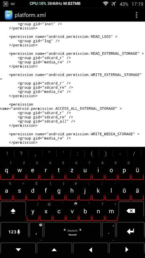

Wie sieht es bei dir aus unter /etc/permissions/platform.xml?
Hier mal ein Screenshot von mir:

Sichere gerade meine SD-Karte. Werde dann mal umformatieren.
Nachtrag: Habe testweise mal
[ROM][GT-I9200/I9205][Unofficial] Android Open Kang Project [ AOKP ] : [4.4.2]
installiert.
Siehe da: SD sofort erkannt.
Mit dem umformatieren warte ich jetzt erst mal und werde später nochmal
die SLIMKat testen.
