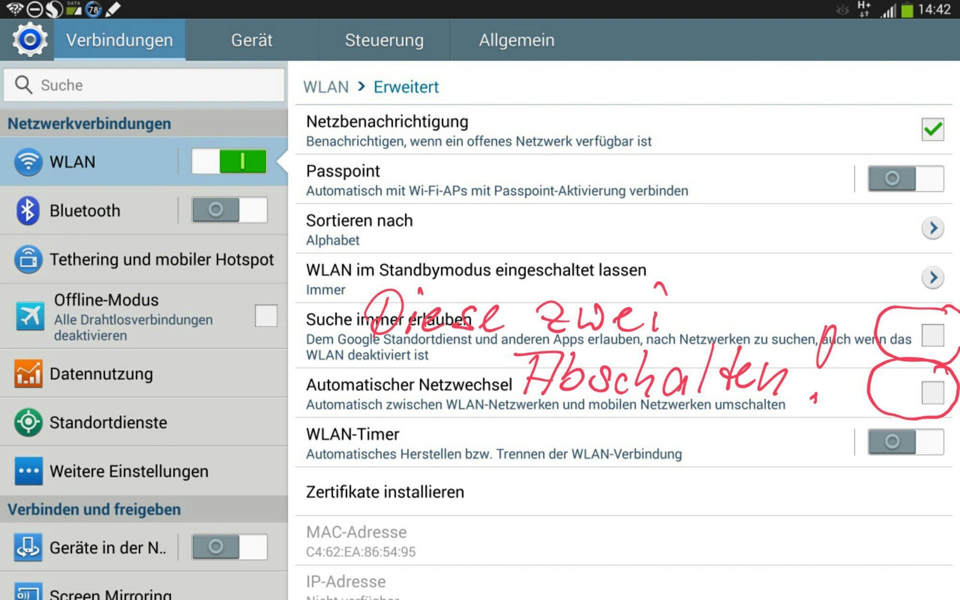

In den Einstellungen/Verbindungen/Wlan Menütaste erweiterte Einstellungen den automatischen Netzwechsel deaktivieren.

Und das abschalten !
Alternativ einfach die "Mobilen Daten", Reiter in der Statusleiste, ausschalten. Das bringt die Meldung auch nicht wieder.

bin leider auch ein "Betroffener" des Wlan-Problems.
Leider erscheint bei meinem P605 kein Menü mit den erweiteren Wlan Einstellungen? Wie kann ich denn das aufrufen?
