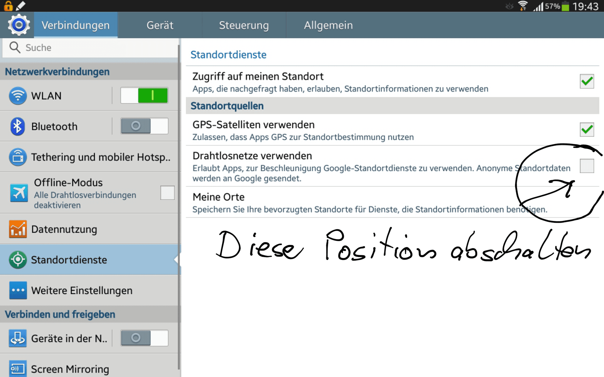

ich habe die App "7 TV" installiert und habe laufend WLAN-Unterbrechungen gehabt. Nachdem ich in den Einstellungen---Verbindungen---Standortdienste---die Position "Drahtlosnetze verwenden" deaktiviert habe ist der WLAN Empfang stundenlag ohne Unterbrechung gelaufen. :thumbsup:
Aus welchen Gründen? Ich weis es nicht.:confused2:
VG Frank
Das Foto dazu
