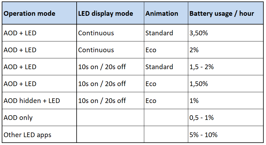

Hier ein Überblick zum Batterieverbrauch und den Einstellungen in der App:
Über die Anzeigeddauer und Ruhezeiten kann man dann einstellen wie lange die "LED" angezeigt werden darf um den Verbrauch einzugrenzen
Ich nutze meist nur das AOD als "LED". Heisst wenn AOD an hat man ne Nachricht. Wenn AOD aus keine Nachrichten. Das verbrauch kaum Akku...
