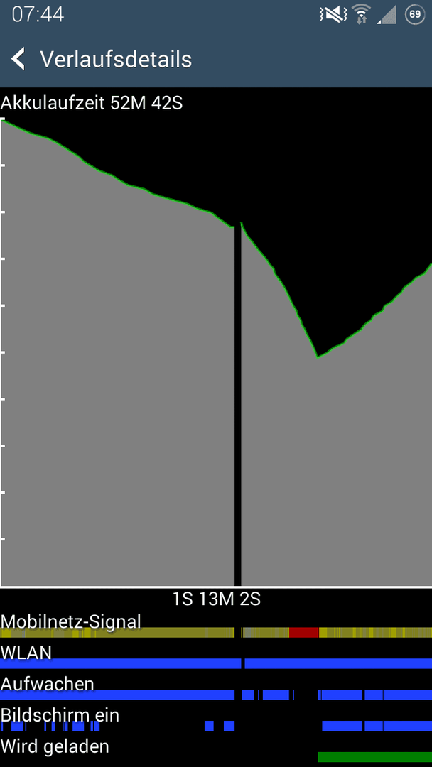

Ich habe ein riesiges Problem mit meinem relativ alten GT-N7100
Und zwar : Mein note 2 entlädt sich gefühlt in 20 minuten Wenn der bildschirm an ist und WhatsApp genutzt wird...
Ich weiß nicht ob das der richtige thread ist aber ich hoffe doch.
Mein Akku komm nicht mal mehr bis zum 5 % status bei ungefähr 50 schaltet es sich einfach ab....
Ist der akku kaputt da altes handy o.ä oder liegt es irgendwie an der software was ich hoffe..
Ich benutze Die pheonix rom mit root
ich an Deiner Stelle würde folgendes probieren:
1. Einen neuen Akku kaufen und probieren ob es damit besser wird. Kosten ja fast nichts mehr.
2. Wenn das nicht hilft, dass Phone auf die letzte Original Firmware zurück flashen und erneut schauen, ob es damit besser wird.
Vorher u n d nachher einen Werksreset durchführen.
Danach das Phone komplett neu einrichten, keinerlei Backups rücksichern, alles wirklich von Null an neu.
Wenn beides nicht zum Erfolg führt, wird das Phone wohl einen Defekt haben.
