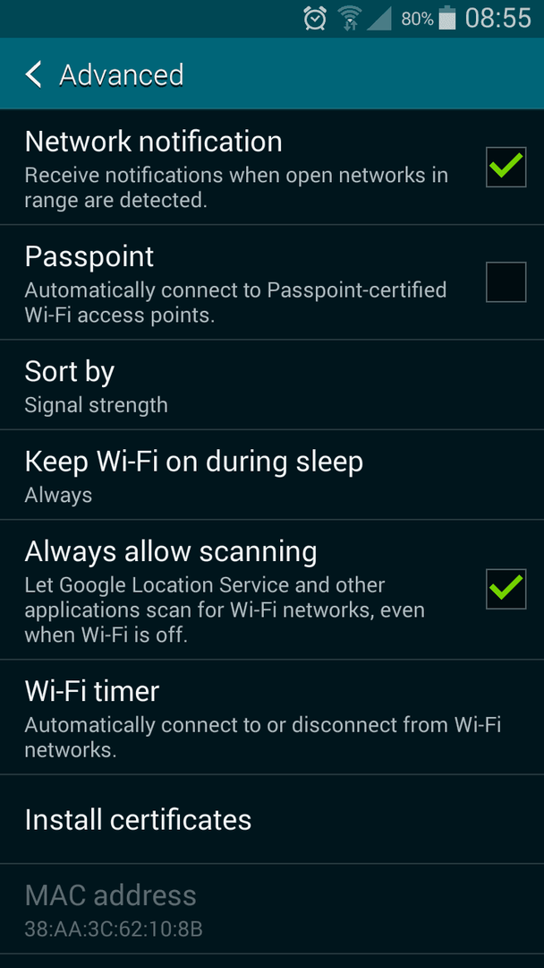

Seid gestern sehe ich in den Details der Akkuanzeige, das angeblich WLAN immer aktiv sei...das war aber die ganze Zeit aus...gestern geladen auf 100%...normale Nutzung...abend dann 45%. Heute morgen dann plötzlich nur noch 12%....und bei WLAN einen durchgehenden blauen Balken..:huh:
Vermute, dass in den erweiterten WLAN-Einstellungen ständiges Scannen angetickt ist.
habe's gefunden, danke...das Häkchen war drin!:thumbsup:
