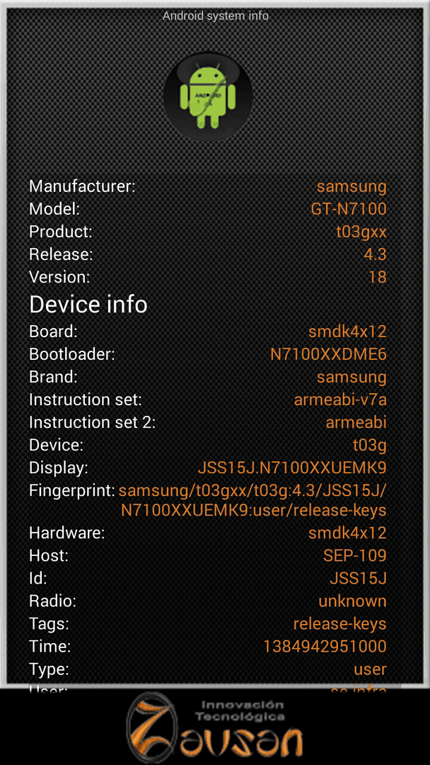

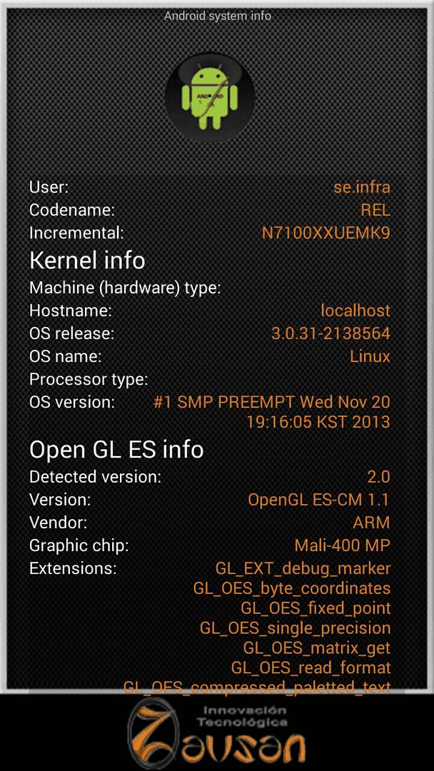

@ waltgallus
installier mal die App: z-device info, oder phone info und lies damit unter OS bzw Operating System deinen Bootloader, Modem, Kernel etc aus
Reaktionen: waltgallus
@Logel
Hab ich, kommt aber immer noch.
Ich hoffe, das helfe.
Walt Gallus

@ waltgallus
Da hast Glück gehabt!
Der MK9 Bootloader wurde nicht geflasht!
Das heißt für dich:
Lade dir die PC odin Version und den MJ5 Bootloader auf deinen PC, schließe alles was mit Kies zu tun hat, starte odin als Administrator und flashen den MJ5 Bootloader!
Und dein wifi ist wieder da!
