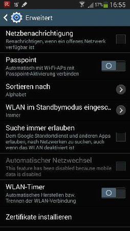

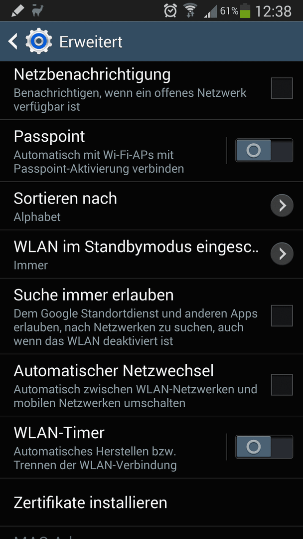

Also: in die WLAN-Einstellungen gehen, dann Menü-Key, Erweitert und dann ist es bei mir so:
Gesendet von meinem Note 3 via Android-Hilfe-App.

Dank Camilla, hab auch ich verstanden, was ich am NOte 3 einstellen soll. Wundersamemerweise funktioniert das NOte 3 jetzt auch mit dem WLAN aus der Fritzbox 7390 und automatischer Kanalwahl an der Fritzbox(Standardeinstellung)
Nochmals Dankle an camilla:smile::smile:

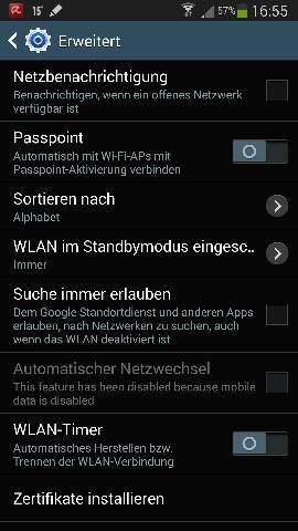

warum ist der Netzwechsel bei Dir grau?
steht doch da. "This feature has been disabled......"
Ok, wer lesen kann ist klar im Vorteil :lol:
Ich hab, wenn ich daheim bin, die mobilen Daten ausgeschaltet gehabt, weil dieses ständig unkontrolliert ausfallende WLAN quasi auf mein Datenvolumen geschlagen hätte.
Und warum machst Du nicht einfach den automatischen Netzwechsel aus?
Dass Apps auf Dein Volumen schlagen ist auch nicht normal. Die sollten alle auf "nur WLAN" umgestellt werden.
