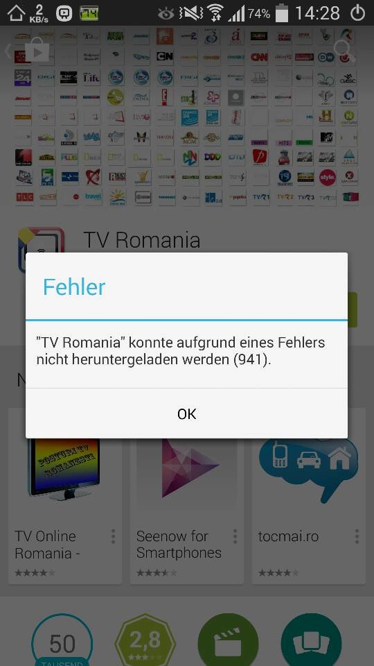

Mein Note 3 lädt Apps grundsätzlich nur beim zweiten Versuch aus dem Playstore runter, der erste Versuch wird immer abgebrochen. Alles andere funktioniert tadellos. Keine Ahnung ob das auch ein Bug ist, ist auch nicht weiter tragisch aber vielleicht hat das Problem ja noch jemand und einen Tipp zur Behebung parat.
Hab das selbe Problem. Ich dachte es liegt an meinem Handy, aber da bin ich wohl nicht der einzige mit dem Problem.
Edit: Der 1000. Beitrag :D :beer:
