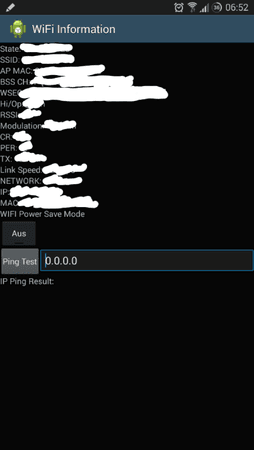

Für alle die ein ständiges Wlan-reconnect Probleme haben. Nachdem ich diverse Roms und Kernels probiert habe, bin ich gestern abend auf ein roundup gestoßen. Seit gestern abend erstmal keine weiteren reconnects gehabt.
Folgende Schritte habe ich ausgeführt:
1. Dialer aufrufen und *#0011# eingeben, dadurch wird der ServiceMode aktiviert
2. Menü-Taste drücken und dann auf WiFi
3. Wifi Power Save Mode auf Aus stellen
4. Reboot
Hänge mal noch ein Bild an. Vielleicht hilfts irgendwem. Mich hatten die reconnects vorallem in Spielen schon fast zur Weißglut gebracht. Nu kann ich in Ruhe durchspielen:)

Ich habe das hier bei mir auch mal durchgeführt. Seit 21.09. keinen einzigen WLAN Abbruch bisher gehabt bei meiner Fritzbox.
Nennenswerten Anstieg im Energieverbrauch konnte ich nicht beobachten.

Auch die Einstellungen von kingskool58 haben da geholfen.

die Einstellungen von kingskool58 haben mit Deinem Fehler auch nichts zu tun.

Sicher? Bei ev übersiehst Du das ganz unten unter der Option der Status Off steht.
