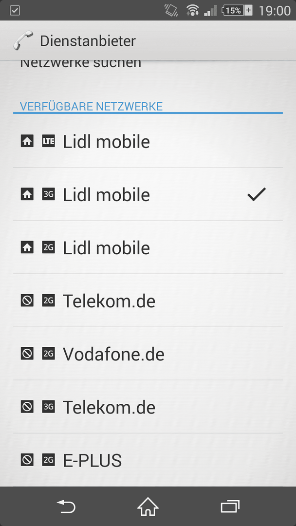

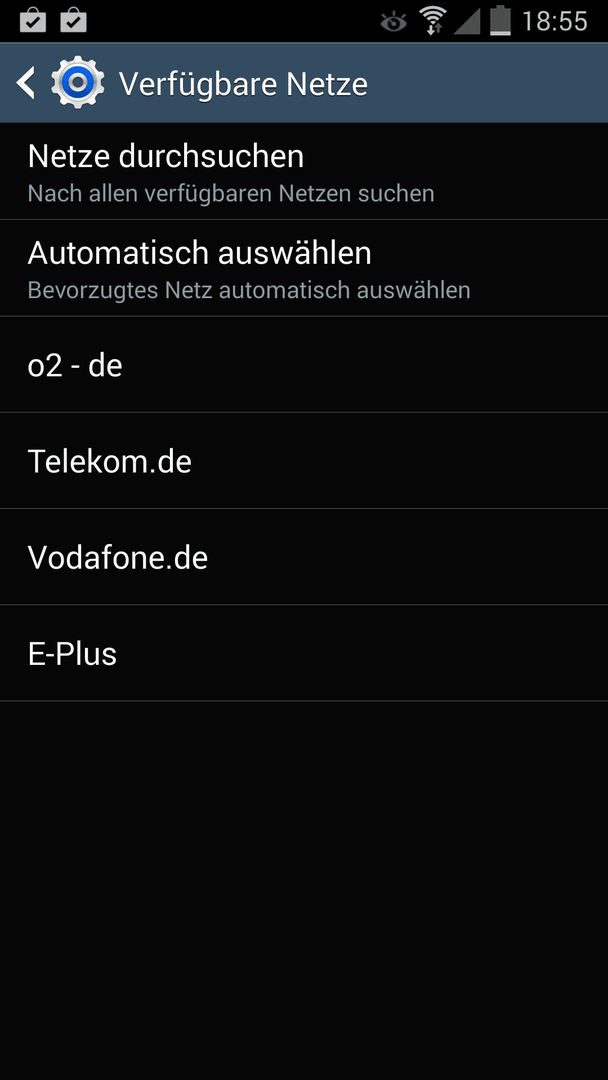

Wenn ich unter "Mobile Netzwerke" auf "Netzbetreiber" (manche nennen es auch Provider...) gehe, sucht er ja die verfügbaren Anbieter. Beim Samsung zeigt er mir dann aber nur, D1, O² usw.
Beim Xperia listet er aber unter den gleichen Einstellungen noch auf, welche Sendearten die einzelnen Provider anbieten, sprich: Ich kann explizit z.B. LTE anklicken und dann bucht er sich auch ins LTE ein.
Beim Samsung fehlen aber diese Punkte.
Und es geht eben nicht, wie du es angesprochen hast, weil er das dort eben nur automatisch macht.
Ich möchte gern LTE ausprobieren (ist hier verfügbar) aber das Samsung geht nur bis H+ und verweigert die EInbuchung ins LTE, weil das Signal wohl zu schwach ist, um automatsich zu wechseln..
Beim Xperia kann ich das aber "erzwingen", weil ich dort LTE auswählen kann.
Sodele, mal 2 Screenshots angehängt, links das Xperia, rechts das Note3

Diese Option gibt es leider nicht beim Note 3.
Eigentlich schade!;)
Sieht leider so aus, ich habe sowieso gemerkt, dass das Note 3 erheblich empfangschwächer ist als das Xperia.
Im Schnitt sind es bei mir so 3-5dB, die das Sony besser ist und sich somit früher und auch länger ins schnellere Netz bucht.
