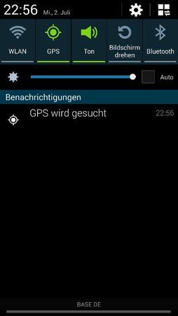

Hallo habe heute mal eine andere fw geflasht hab auch das neue GPS Icon aber irgendwie geht das immer noch nicht oO
