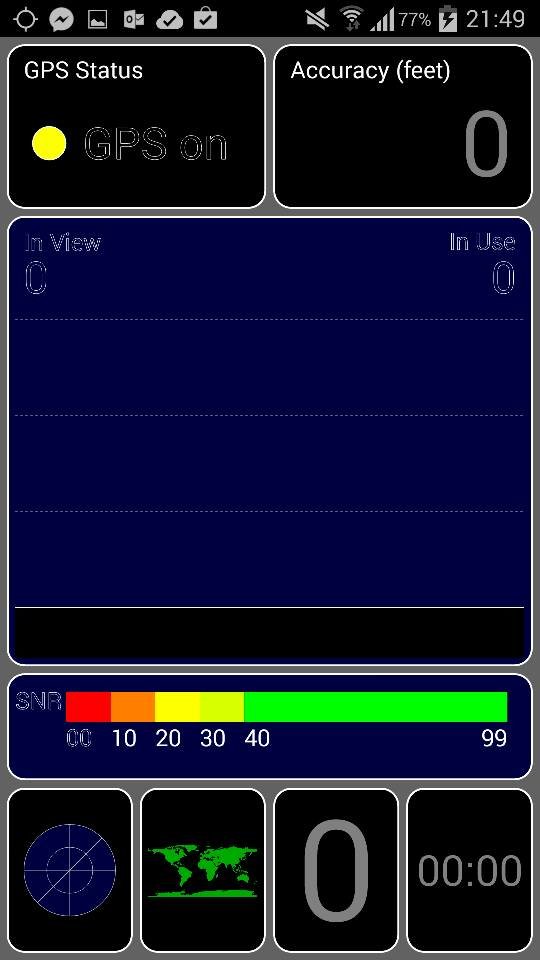

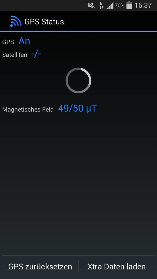

Das War nach 10 Minuten
Aeh wie kann es sein das ich beim Magnet Feld wenn ich das Handy auf den Kopf stelle 100+ rein bekomme aber immernoch kein Satellit ?
Ich schraub das Ding mal nachher auf und schaue mal was passiert wenn ich das Kabel vom Empfang mal paar Minuten ablasse & dann wieder anstecke... Jedenfalls ein Hardware defekt nur durch das Flashen einer Stock Rom kann ich mir beim besten willen nicht vorstellen.
GPS ist ja an wird auch erkannt halt nur kein Satellit mehr gefunden .. (Y)

GPS hat ja nix mit dem Magnetsensor zu tun, Der ist ja für die Himmelsrichtung verantwortlich, sprich Kompass.

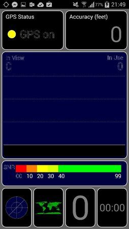

Hast du dann eine Idee wieso der kein Satellit mehr findet ?
Das kommt raus mehr passiert nicht aber Handy ist auch nie runtergefallen oder ähnliches oO
Das sieht nicht gut aus.
Hast nochmal einen Factory-Reset gemacht, nachdem du die Stock geflasht hast ?
Korrekt , Habe eins gemacht und danach alles wieder installiert.

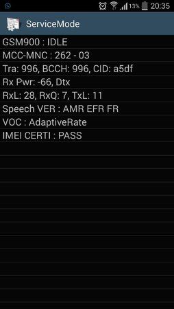

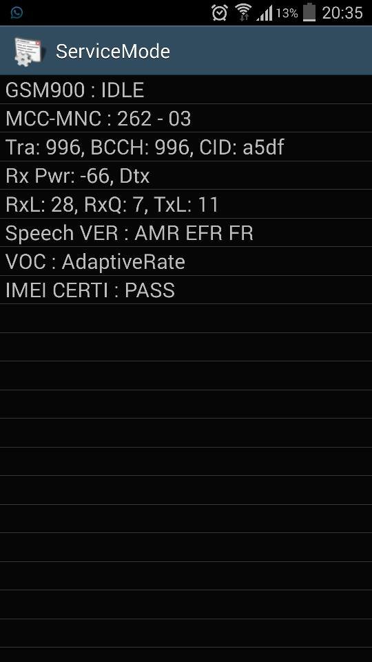

Ist es richtig das im Service mode GSM900 Oben steht ?
Hatte mal ein s5 Port drauf oO
Aber nu eigentlich wieder Stock

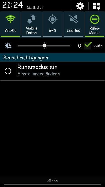

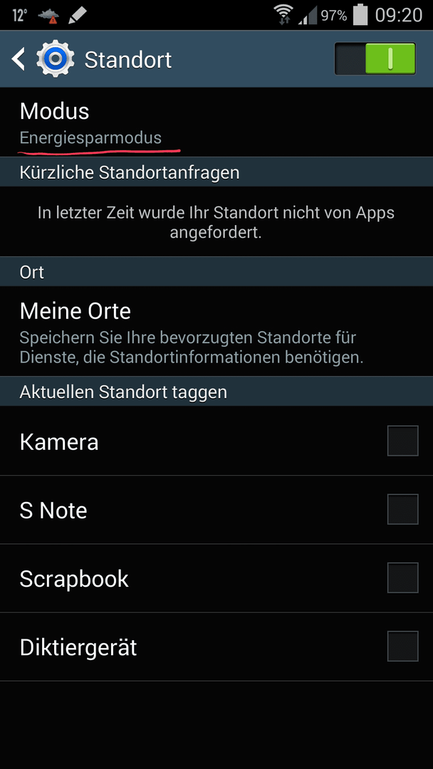

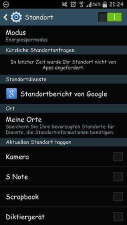

Hey und guten Abend liebe Gemeinde,
ich hoffe, dass ich hier richtig bin und ihr mir vlt helfen könnt bei meinen Problem...
Also, wenn ich die Benachrichtigungsleiste nach unten ziehe, ist der Toggle "GPS" deaktiviert. Gehe ich aber in die Einstellungen und "Standort" ist der Schalter auf an und grün. Jetzt meinte ein Freund, dass beides eigentlich aktiviert sein müsste, damit ich das Wetter und Standorte aktualisieren kann. Wenn nur das "Standorte" aktiviert ist, würde das normal nicht ausreichen. Stimmt das so? Denn wenn ich mit diesen Einstellungen Maps benutze oder FB Messenger, werden mir alle Karten, Orte und Distanzen angezeigt und beim FB Messenger wird auch angezeigt, von welchem Standort ich die Nachricht geschickt habe. Ich hoffe, ihr könnt mir da folgen und vlt nen Tipp geben, wie ich das einstellen kann. Bilder folgen g* Danke schonmal

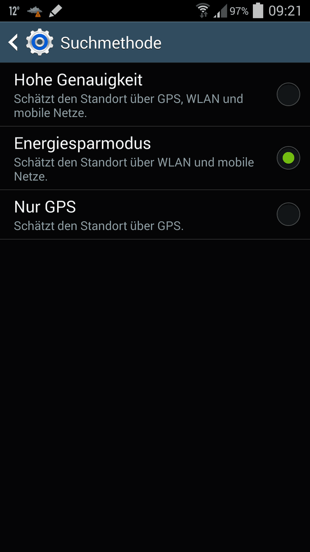

Du hast den Energiesparmodus bei den Standorten an. Da wird dann nur W-Lan und Mobile Netzwerke zum Standort bestimmen genutzt. Du kannst das ändern indem du auf Modus klickst und dann das entsprechende auswählst.
Du kannst aber auch einfach GPS einschalten der Modus ändert sich dann automatisch.

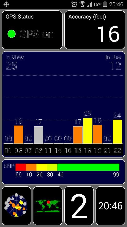

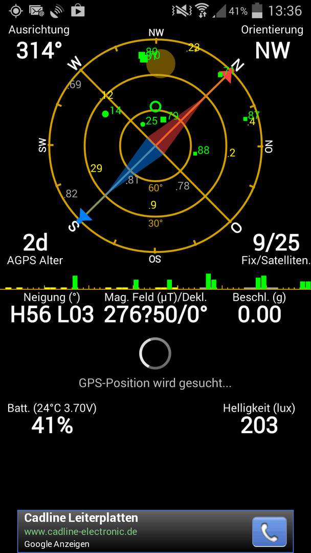

So ein beschi*** GPS hatte ich auch noch nie wie mit den Note 3.
Fix auf 9 Satelliten aber keine GPS Position.

Danke dir für deine Antwort! Also hat das alles so seine Richtigkeit? Ich war etwas verwundert, weil der Freund meinte, GPS müsse halt auch aktiviert sein. Klar, wenn ich mir ne Route oder ähnliches anzeigen lassen möchte, brauch ich GPS. Aber bei dem bissl, was ich mache, brauch ich GPS nicht zwingend zu aktivieren. Hab ich das richtig verstanden? Ich hab den Modus auch in "Energiesparmodus" einstehen.
Gesendet von meinem SM-N9005 mit der Android-Hilfe.de App
Ja hat alles seine Richtigkeit. Es gibt drei Modi nur GPS, W-Lan und/oder Mobile Netzwerke und alles zusammen. Je nach dem was du machen möchtest kannst du das eben einstellen.

habe eine viel einfachere und schnellere Methode gefunden, wenn das Note 3 trotz einer Vielzahl von sichtbaren Satelliten (12 von 25 sichtbaren Satelliten waren als grün markiert) auch nach 30 Minuten keinen GPS-Fix bekommt (länger wollte ich nicht warten).
Selbst ein Reboot hilft bei diesem Problem nur manchmal.
Folgende Methode half bis jetzt immer:
1. Standort-Einstellungen komplett ausschalten
2. Standort-Einstellungen wieder einschalten
3. Als Modus "Nur GPS" auswählen
Danach bekommt das Note 3 bei spätestens 4 sichtbaren Satelliten, die als grün angezeigt werden, einen GPS-Fix.
Jetzt kann man den GPS-Suchmodus auch wieder auf "Hohe Genauigkeit" stellen, also die kombinierte Standortbestimmungsmethode mit GPS, WLAN und GSM.
Manuel
@ Tubii: 1000 Dank hat geholfen. :)
