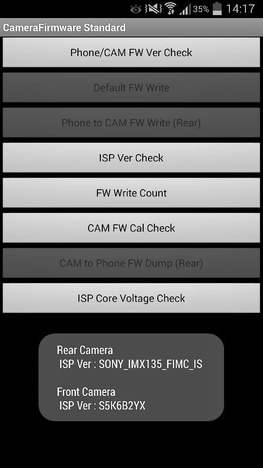

Hab nun eingeschickt und eine Sony jetzt bei meinem 2ten aber auch streifen.
Gesendet von meinem SM-N9005 mit der Android-Hilfe.de App

Mein Note 3 kam auch aus der Reparatur aufgrund der Streifen.
Verbaut wurde das oben genannte Modul.
Die Streifen sind immer noch sichtbar. Auch das Knacken ist noch hörbar (Video).
Die wisse von nix. :sleep:
Ich hab selbiges Modul verbaut, schon von Anfang an. Knacksen tut nix, aber die Streifen sind da. Ich hab allerdings mal mit einigen apks von den devs experimentiert, die bezüglich der Videoqualität von findigen Leuten gebastelt wurden. Je nach apk traten die Streifen mal mehr, mal weniger auf.
