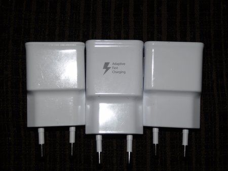

Ist euch schon aufgefallen das das ladegerät was ja angeblich ein schnellladegerät ist, schon seit dem galaxy s4 beutzt wird? Das note 4 ladegerät macht output von höchstens 5v und 2 a. Ich habe hier ein galaxy s4 und s5 liegen und die ladegeräte geben genau die selbe leistung aus.
Also doch nur Marketing gelaber wieder?
Also bei mir steht auch 9v 1.67 a
Na ist nicht die Ampere zahl entscheidend?
Da musst die die Elektriker unter uns fragen. Aber denke nicht
stimmt nicht.
es ist ein anderes.
Das Note 4 Netzteil macht 5v 2a UND 9v 1,67A (Model Nummer EP-TA20EWE)
Das Note 10.1 2014 Netzteil 5v 2A (Model Nummer EP-TA10EWE)
Das Note 2 LTE Netzteil 5v 2a (Model Nummer ETA-U90EWE)
Alle Diese 3 Netzteil sehen bis auf auf wenigen punkten exat gleich aus.
edit:
Beises ist wichtig!
Genauer gesagt die daraus ergebene Watt zahl.
S4 Nezteil 5(v)x2(a)=10(w)
Note 4 Netzteil 9(v)x1,68(a)=15,12(w)
Reaktionen: n1Ko und bauerjansen
Ja das sie andere modelnummer bzw. Bezeichnungen haben stimmt
und der interne Aufbau ist anders.
Link note 2, Mitte Note 4, Rechs Note 10.1 2014 edi.
Und wen man von oben drauf schauts, siehts du das es minimal breiter ist

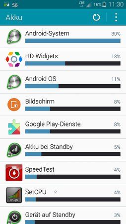

Bei mir steht Android System im Verbrauch an erster Stelle. Was steht denn bei euch?
Da ich kein root habe sehe ich nur das mein Gerät nicht zur Ruhe kommt. Wakelock Detector zeigt immer um 40% oder eher höher an.
Ich muss mich mal dahinter klemmen, heute Nacht 9h im Standby, fast 50% Akku verloren.
Wenn du dein Handy gerootet hast, dann kannst mal den wakelock detector laufen lassen.
Das Problem habe viele auf unterschiedlichen Geräten. Sollten das hier mehrere haben könnte man gemeinsam danach suchen.
Ich möchte derzeit kein root.
Android System darf normal nicht so hoch sein. Irgendwas zieht da gewaltig. Schon mal neu gestartet?
Ja klar. Ist seit Kauf so.
Welche Firmware, neueste? Ansonsten Fullwipe. Wenn das nichts bringt, zurückschicken.
Naja Conan hat das auch und um ehrlich zu sein beim Note3 auch. Das muss an irgend einer App, Einstellung liegen. Es gibt genügend dazu zu lesen, mir hat es nicht geholfen. Daher die Frage an andere hier und zur Suche. Ich glaube nicht das ich alleine bin.
