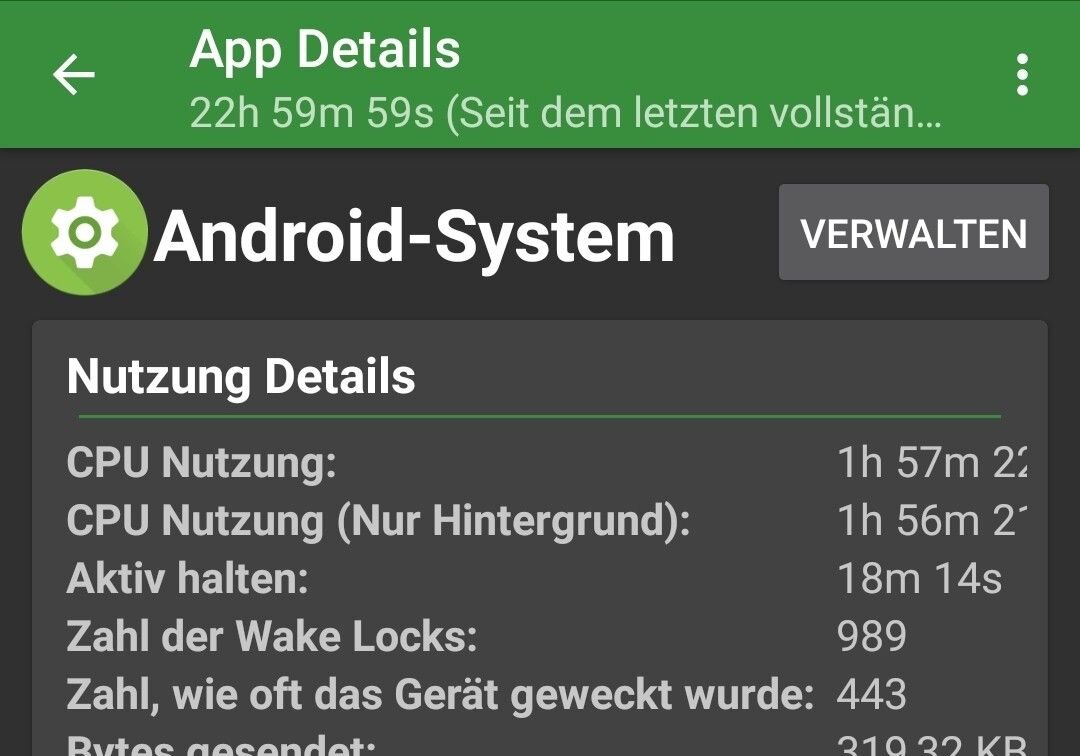

Heute habe ich in 8h das:
Kann mir jemand die Bedeutung des kleinen Bildes erklären?
Warum heißt es mal Samsung DeX Home und jetzt Android-System?
Bearbeitet von: Taba - Grund: Bild gespoilert. Gruß Taba
@buell47

3. Bild
Das ist ein Fehler in der GSam-App - DexHome ist System.

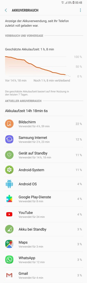

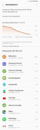

So nach dem ich mein vorheriges Note 8 wegen Akku defekts tauschen konnte bei dem Händler von ebay, erhielt ich nun ein neues XEF Gerät und prompt poppte auch das Oreo Update auf, installiert und naja, die Akkulaufzeit ist absolut mies. ich bin ziemlich enttäuscht. Wieso werden Laufzeiten von Update zu Update immer schlechter
5 Stunden DOT ist mies?
Kann ich nicht bestätigen, bei mir hat sich's eingependelt, würde sogar dazu tendieren, zu sagen, etwas besser als vorher ..
Aber der Batterievergleich ist leider was sehr subjektives und keine exakte Wissenschaft.
Nach jedem Update und insbesonders bei Versionsupdates von Android braucht es seine Zeit bis sich das alles wieder einpendelt.
Auch können Apps die nicht / noch nicht für die jeweilige Android Version optimiert wurden mehr Akku verbrauchen.
Auch das Modem spielt da eine entscheidende Rolle, wenn der Empfang mit der neuen Firmware schlechter ist, wie ja einige hier schreiben, dann verbraucht das Modem auch mehr Akku.
Das wird sich aber auch mit dem kommenden Updates wieder verbessern.
Ja, bei 14:18min Laufzeit gesamt, sind 5h SOT mies, das hatte ich mit dem Note 5... Zum Release das Note 8, kam ich auf 2 Tage, mit 5-6 SOT. Oreo soll doch sparsamer mit dem Akku umgehen, irgendwie bekommt Samsung das Gegenteil hin,. 1000€ für das Note 8 um solche Updates zu erhalten... bin enttäuscht
