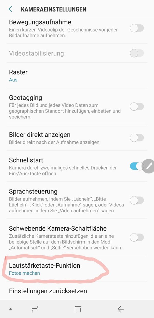

Bei mir startet der Burst Mode erst nach ca. 1 sek. beim halten von der - Vol. Taste.
Was hast du hier eingestellt?

@lc2
Einstellungen - Apps - Kamera - Speicher
Dort mal die Daten gelöscht?
Du nutzt aber die originale Kamera App?
Hast du einen Timer aktiviert?
Wenn du die Lauter oder Leiser Taste gedrückt hälst geht es dann?
Kann es sein, dass du den Auslöser auf dem Display zur Seite schiebst und damit den Zoom aktivierst?

@damirb
Habe da auch schon alles getestet, geht nicht.
Bei gedrücktem Shutter Button sollte die Kamera sollte mehrere Shoots nacheinander machen.
Sie macht aber immer nur 1 Bild wenn ich den Shutter Button wieder loslasse, egal wie lange ich gedrückt halte.

Kamera App Daten löschen hat auch nichts gebracht. Timer etc. auch alles negativ.
Ich habe mein Note8 gerootet und bin auf der IronMan ROM mit Custom Kernel.
Der Entwickler versicherte mir zwar das er die stock Kamera App in der ROM verwendet.
In anderen Roms ging der Burst Mode, von daher gehe ich jetzt davon aus, das es an meiner installierten Custom ROM liegt.
Trotzdem vielen Dank für die vielen Tipps.
