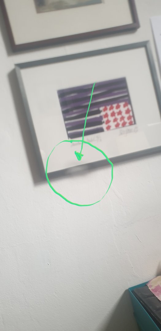

[doublepost=1562775418,1562775340][/doublepost]@LonzoX : man sieht es auf den Bilder nicht sehr gut...ein bißchen wie ein Nebel genau im mittleren Bildbereich.
Ich muß mich hier noch mal einklinken...weil inzwischen ist nicht nur dieser verwaschenen Bereich mitten im Bild störend, sondern die Kamera fokussiert nicht mehr.

Sieht endweden nach einem Hardware Defekt aus oder die Kamera FW hat nen schuss.
Das Note zum zur rep, wen das kommplette zurücksetzten nichts bringt.
@wagram
Sieht aus als wäre die Linse verbrannt?!
Lag das Gerät mit der Rückseite nach oben in der Sonne?
Hast du daran irgendwas repariert?

Die Linsen sind (alle?) aus Kunststoff, was da gern passiert ist bsp. wenn man die Rückseite entfernt und dabei zu stark erhitzt, dass die Linse leicht schmilzt und trüb wird.
Daher auch die Frage bezgl. Sonneneinstrahlung direkt auf die Linse.
