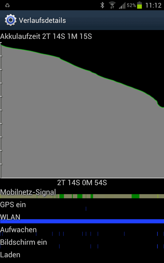

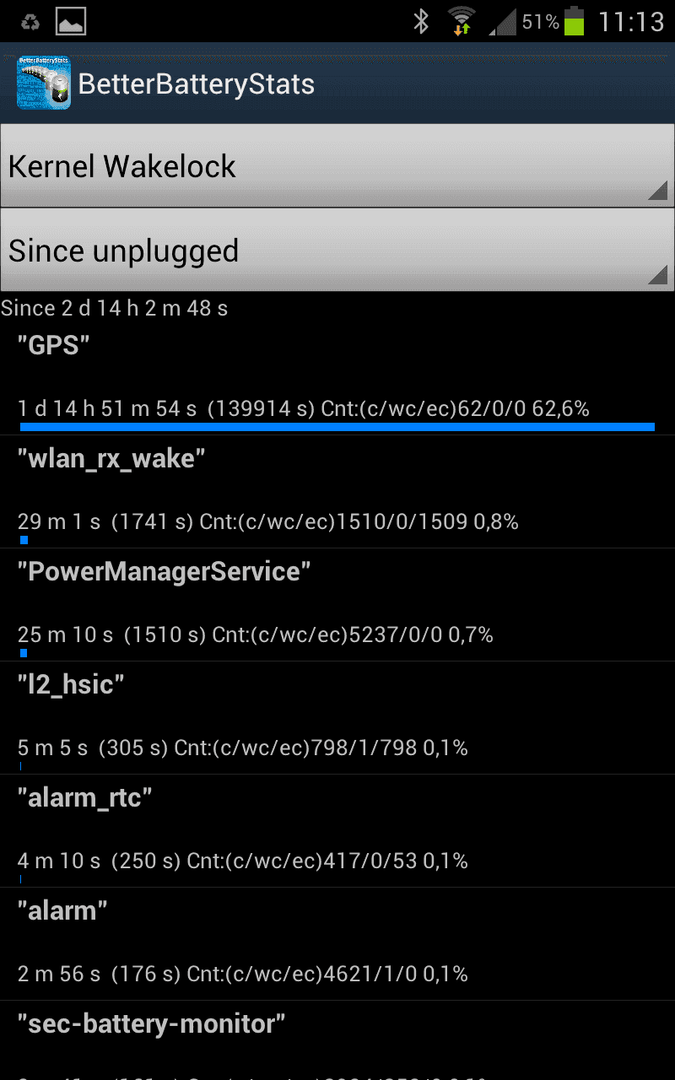

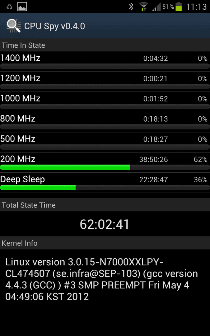

Hallo!
Kann mir jemand mal die angefügte Screenshots interpretieren.
Komme nicht klar! Das Teil liegt seit >2 Tagen ortfest zu Hause und geht kaum in den Deep-Sleep. d. h. in den ersten 12h waren sehr 98% Deep-Sleep zu sehen aber plötzlich .... Latitude ist übrigens nicht aktiv!
Irgendwie passen die Screenshots nicht zusammen: 50% Akku nach 52h ist nicht schlecht und schon gar nicht mit 62% bei 200Mhz zu erreichen.
Bei BetterBattersStats ist GPS der Übeltäter und beim Akku-Screenshot ist GPS so gut wie gar nicht aktiv.
Denke das Monitoring der Tasks bzw CPU spinnt!
Das lässt sich übrigens jederzeit reproduzieren: Die ersten ~24h ist alles in Ordnung und plötzlich spinnen die Anzeigen.
LG
h.

Probiers mal mit einem Full Reset mit dem Zahlencode :) damit sollte das problem behoben sein. hast du nach dem Update ein Reset gemacht?
Factory-Reset (Full Wipe) nach Update auf ICS wurde durchgeführt!
LG
g.
