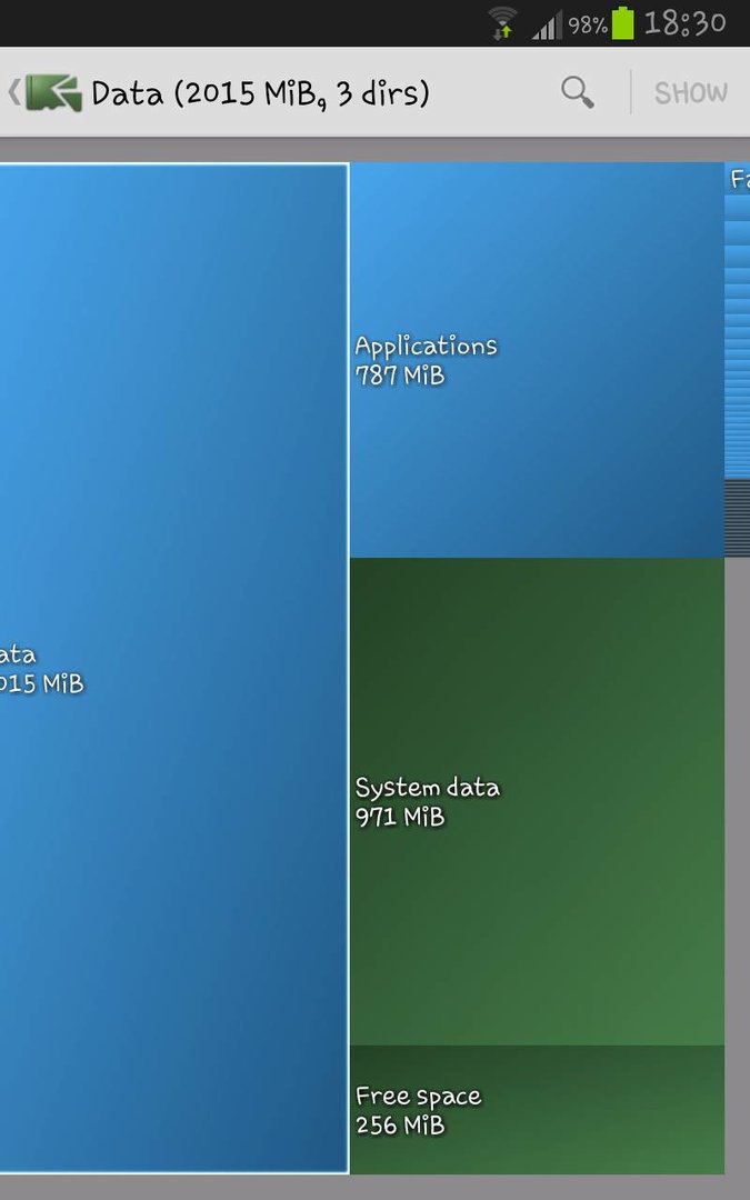

Meine Freundin besitzt voller Stolz ein Note (1).
Nun kommt es immer wieder vor, das sie keine Updates machen kann weil angeblich der Speicher Voll ist. Im Internen Speicher und auf der Speicherkarte ist noch genügend Speicher frei. Nur im "App Storage" ist nicht mehr viel Speicher Frei.
Das meiste bekomme ich mit der App DiskUsage im Ordner "System Data" angezeigt, immerhin fast 1 GB!?!
Bei meinem Galaxy S2 sind es keine 300 MiB!
Wie kann ich den Speicher frei machen???

Hallo alle zusammen.
Mich beschäftigt noch immer das Problem mit dem vollen "App-Storage".
Ich habe mittlerweile mehrere Apps zum löschen des Cache ausprobiert, nur wird nichts da gelöscht, wo der Speicher Voll ist.....
Gibt es da keine Lösung??? :confused2:
Habe mal ein Screenshot angehängt, vielleicht hilft das weiter....
Hille

Wenn du dein Note schon lange im Betrieb hast, mag es ein wenig Platz schaffen, einige Systemlogs zu löschen. Ruf die *#9900# an, dann landest du in der System-App SysDump. Dort wählst du die Einträge, welche Logdateien auf die SD-Karte kopieren und sie anschließend aus dem Systemspeicher löschen. Sinngemäß lauten die zwei Einträge: "Kernel-Protokoll auf die SD-Karte kopieren" und "Copy to SD card". Ich hab's nicht mehr genau im Kopf.
Die Protokolle liegen dann nicht mehr im Systemspeicher (dort ist demnach Platz frei geworden), sondern auf der SD-Karte (ich glaube in einem Ordner "log"), wo du sie mithilfe eines gewöhnlichen Dateimanagers entfernen kannst.
Root-Rechte sind dazu nicht nötig. Es funktioniert nur mit einer originalen Samsung-Firmware, eher nicht mit Custom-ROMs - aber dort hat man eh andere Mittel und Wege, an die Syslogs zu kommen.
(Dies ist eine Vorgehensweise beim Galaxy S2. Ich vermute jedoch, sie ist auf das Galaxy Note übertragbar.)
Nachtrag: Eventuell gibt es einen Eintrag "Delete dumpstate/logcat". Der wäre auch richtig. Schau halt mal nach. ;)
Reaktionen: madbird und Sascha1974
Danke LarsX!
Das war die Lösung!!! Jetzt ist wieder genug Speicherpatz frei! :thumbsup:
Hille
