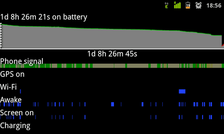

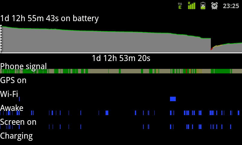

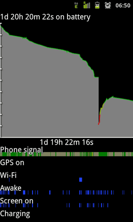

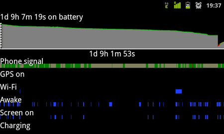

Gestern hat sich mein Galaxy sehr interessant verhalten.
Ich hatte noch ca. 50% Akku und hab dann einen Reboot durchgeführt. Nach dem Reboot kam die Warnung "Niedriger Akkustand, bitte einstöpseln" mit 10% als Restakku. Ich hab gleich noch einen Reboot nachgelegt, trotzdem wieder nur 10%.
Das war gestern Nachmittag um ~1630 Uhr.
Heute Morgen (0800 Uhr) hab ich es mit einem Restakku von 30% an das Netzteil angestöpselt.
Hatte soetwas schon mal einer von euch?
(2.3.4 deodexed + CF-Root3.7)
