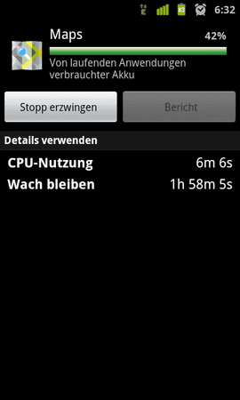

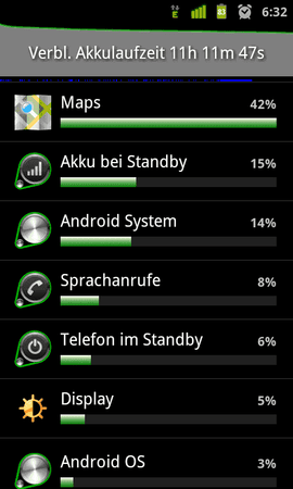

Bin mir jetzt nicht sicher, ob es hier rein, oder in den App Bereich gehört...
Also seitdem ich auf die neue Maps Version aktualisiert habe, leert mir Google Maps meinen Akku aus :-(
Hab mein Telefon gestern nur herumliegen lassen, und Maps hatte über 40%.
Telefon aus, voll geladen, Battery Stats gelöscht und über Nacht liegen lassen --> Google Maps wieder um die 42% (~2h Wach bleiben).
Erzwinge ich das Schließen über die Verbrauchsstatistik, wird Maps sofort wieder im Hintergrund gestartet und hindert mein Telefon am Schlafen...
Hat sonst noch jemand dieses Problem?

Das war irgendwas mit Latitude und Checkin, Checkout. Einfach mal suchen, das Problem gab es schon oft.
