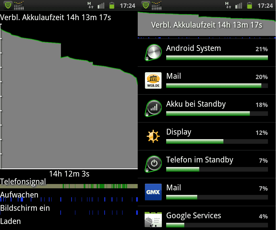

Gestern ist mir beim Überprüfen des Akkuverlaufs folgendes aufgefallen. (Siehe Anlage)
Was ist von diesem Einbruch in der Kurve zu halten?
Das Handy lief den ganzen Tag ohne Probleme/Abstürze/Neustarts o.ä.
Ob das mit dem außergewöhnlich hohen Prozentanteil bei Android System zusammenhängt? Der ist bei mir sonst nie so hoch. Meistens ca. 5%.
moin,
bist Du sicher, dass die angegebene Laufzeit der realen entspricht?
Hatte auch mal den Effekt, daß nach einem Neustart nach 4 Tagen plötzlich nur noch 2 Tage angezeigt wurden und in der Folge natürlich an der zeitlichen Bruchstelle die angezeigte Kapazität steil abgesackt ist.
Seitdem betrachte ich die Anzeige eher als Schätzeisen denn als Präzisionsinstrument.
Kann aber auch sein, dass die dahinterliegende Software bei Dir mal eben eine kleine Korrektur vorgenommen hat. So was würde auch erklären, warum es in meiner Anzeige gelegentlich mal einen Anstieg der Akkukapazität ohne Ladegerät gibt. Oder hat das SGS etwa Solarzellen eingebaut? :scared:
Bis gestern gab es keinen Grund an der angezeigten Laufzeit zu zweifeln.
Hab es gerade noch mal gecheckt, und wieder so einen Einbruch festgetellt. Als Laufzeit wird 3 Std. angezeigt. Das kann nicht stimmen, weil ich mein Handy heute morgen um 6.00 Uhr vom Strom genommen habe. Der Einbruch könnte so Pi mal Daumen vor 3 Stunden gewesen sein, ist aber bei der Kurve eher schlecht abzuschätzen.
Schade, bis Sonntag hat die Anzeige noch einwandfrei funktioniert.:sad:
Diese plötzlichen Sprünge (können auch mal nach oben gehen) treten auf, wenn das Handy neu startet.
Mit der wundersamen Stromvermehrung :) (Sprünge nach oben) hab ich mich ja abgefunden.
Aber ich hatte weder gestern noch heute Neustarts. :confused:
Oder ich hab nix davon gemerkt und das Handy hat sich aus- und wieder eingeschaltet und auch noch die PIN von Geisterhand eingetippt. :)
Solange die SIM mit Strom versorgt und nicht resettet wird, wird der PIN nicht erneut abgefragt. Bei einem Absturz mit Reset dürfte das der Fall sein.
In jedem Fall ist das eine komische Sache, weil es gestern 2x passiert sein muss und heute wieder 1x. Was mich wundert ist die Tatsache, dass das Handy zu diesen Zeitpunkten ungenutzt in der Schreibtischschublade lag.
Aber wie kann denn das Handy neustarten und gleichzeitig die Stromversorgung der SIM aufrecht erhalten?
Hast du den Akku zwischendurch rausgenommen? Sonst wird die Stromversorgung der SIM nicht unterbrochen. Die Neueingabe des PINs nach regulären Neustarts ist auch nur auf ein Reset Kommando des Handys an die SIM zurückzuführen. Zu diesem Reset-Kommando kommt es wohl nicht, wenn es abstürzt. Die Stromversorgung der SIM bleibt dauerhaft erhalten.
Das ergibt Sinn. Den Akku hab ich nicht rausgenommen. Ist mir zu fummelig, weil ich ein Barely There Case Mate dran hab. Das wird auch nicht besser, wenn ich es ständig ab- und wieder dranmontiere. :)
Wäre das schon mal geklärt.
Aber wie ohne Neustarts diese Sprünge entstehen bleibt mir nach wie vor ein Rätsel.
Wie gesagt: Bis Sonntag funktionierte die Anzeige einwandfrei. Und ich kuck da ständig drauf, weil ich beobachten will wie das Verbrauchsverhalten ist. Am Montag ist es mir dann erstmalig aufgefallen. Heute wieder.
Mir fällt noch was ein:
Dieser Sprung scheint nur in der Kurve zu sein.
In meinem Battery Life Widget konnte ich keinen Sprung erkennen. Da sinkt die Prozentanzeige ganz normal wie immer. :confused:
